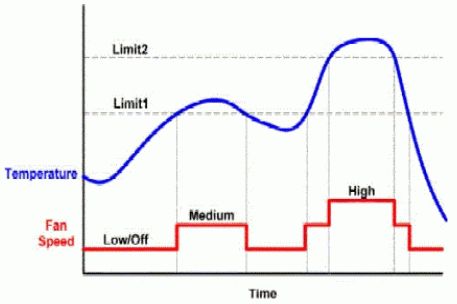

图1:本文控制电路设定的温度和风扇速度的关系。
许多SMBus温度传感器具有一个或两个输出,当温度超过的某一极限值(已编程到IC寄存器内),它们就会起作用(典型情况是变低电平)。设计工程师有望获得1到3°C的典型传感器精度和精细到1/8 °C的分辨率。

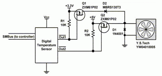

1.两个三极管实现5V风扇驱动:
图2所示的电路对于+3.3V和+5V供电的风扇产品很有用。当温度低于两个极限设置时,开漏输出Out1和Out2被置为高,使R1和R2拉高P沟道FET Q1和Q2的栅极,将它们关闭。当温度超过图1中的极限值1时,Out1变为低,打开Q1并通过肖特基二极管D1向风扇施加大约3V的电压。当Out2变低时,Q2打开并向风扇施加5V的电压。D2确保5V电源不会通过Q1反向作用于3.3V电源。
该电路功效很高,因为三极管基极不消耗电流,它的作用是开关,直接将风扇连接到电源轨上。选择Ron< 0.75Ω@ Vgs=3V的P沟道FET可以保持电压降和功耗较低。低功耗就容许风扇采用小外形SOT-23器件来做到400mA@5V的额定电流。

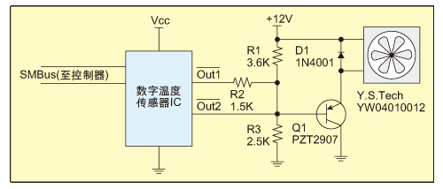

2.单个三极管实现5V风扇驱动
图3:单个三极管实现5V风扇驱动。
图3所示的电路采用一个PNP三极管来控制风扇的三个速度:停转、中速和高速。当温度低于两个极限设置时,Out1和Out2都变高。Q1的基极没有电流流过,因此它关闭且风扇电压为0V。
当温度超过极限值1时,Out1驱动变低且电阻分配器R1/R2将Q1基极的电压设为1.8V。因基极电压为Vbe,发射极电压将比Vbe高0.7V,从而使风扇电压为2.5V(满幅电压的50%)。
当Out2变低时,它将Q1基极拉低到地电平,基极电流受到IC输出最大吸收能力的限制,典型值为6-8mA@Vol=0.4V。由于基极电流有限,Q1的增益应大于100以确保最小电压降及强大的三极管驱动能力。输出器件和Q1之间的电压降将最大风扇电压限制为4.1V(满幅电压的82%)。
3.单个三极管实现12V风扇驱动
图4所示的电路与单个三极管电路稍微不同,可以驱动风扇以低速、中速和高速运行。这样的安排容许12V风扇由输出最高电压为5V的IC所控制。
图4:单个三极管实现12V风扇驱动。
当IC两个输出都为高时,低速由电阻R1和R3设置。R1/R3电压分配器将Q1基极电压设置为5.0V,从而为风扇提供大约6.3V的电压(满幅电压的52%)。当Out1变为低时,可以实现中速,通过R2吸收电流来设置基极电压为2.5V、风扇电压为8.8V(满幅电压的73%)。当Out2变低时,高速电压达到11.1V(满幅电压的92%)。
