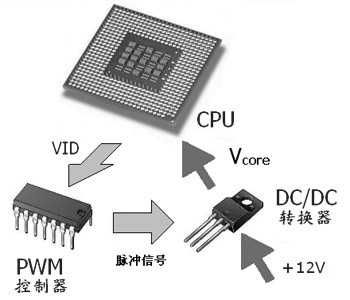

自适应电压调节技术的核心是在CPU上增加了若干个VID引脚,这些引脚输出的编码信号控制Vcore供电电路中的PWM(Pulse Width Modulation,脉宽调制)控制器。开机后CPU将VID信号发送给PWM控制器,调整PWM控制器输出脉冲信号的占空比,迫使DC/DC电路输出的直流电压与CPU的额定电压相一致(图1)。采用VID编码后,VID的可编程特性使得用户可以在BIOS中修改Vcore,一些主板制造商还编制了专门的工具软件来显示和修改Vcore值,给用户带来很大方便。
 图1 自动设定原理

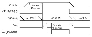

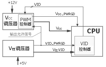

自适应CPU供电电路的信号流程如图2,电脑的主电源工作后,VttVR调压器开始工作,它一方面为CPU中的VID控制器提供电源,一方面输出VID_PWRGD信号。VID_PWRGD信号同时送往CPU中的VID控制器和Vcc调压器中的PWM控制芯片的对应引脚,分别作为VID控制器和PWM芯片的输出允许信号。VID控制器接收到VID_PWRGD信号这个信号后立即通过若干条信号线同时输出各位VID信号。在VCC调压器内,PWM控制器接收到VID信号后,向场效应管驱动器输出脉冲信号,启动DC/DC转换功能,输出Vcc电压。待电压稳定后,PWM芯片向CPU提供VCC_PWRGD信号,让CPU开始工作,如图3。
 图2 供电系统原理框图
图3 自适应电路时序图

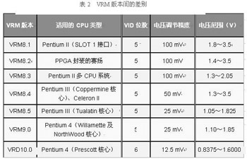

Intel为其各款处理器产品制定了相应的电压调节模块(Voltage Regulation Model,VRM)设计规范,从Prescott核心微处理器开始,电压调节规范改用VRD(Voltage Regulation Down)来命名,各版本供电设计规范中VID位数、电压调节精度和电压调节范围都各不相同,见表2。
VRD10.0将VID编码从5位升级到6位,使得电压调节精度从25mV提升到12.5mV,同时VRD10.0还提出了对VID进行动态调整的要求。

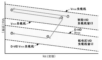

为了描述电压调整的过程,首先定义下面3个负载曲线:
电压最大值Vmax= VID – (RLL* ICC)
电压典型值Vtype = VID – TOB – (RLL* ICC)
电压最小值Vmin = VID – 2*TOB – (RLL* ICC)
式中RLL是传输线路等效电阻,这里是指电压调整电路经CPU插座(Socket)到CPU引脚之间的阻抗,包括导线电阻和CPU引脚与插座间的接触电阻。由于RLL的存在,使得在主板输出电压与实际提供给CPU核心电压之间存在一个落差。电压跌落随ICC的增加而线性增加,因此RLL是负载线的斜率。TOB是由制造误差和温度漂移等因素形成的误差。
CPU中VID控制器采用“查表式”调节方式,图5描述了处理器电压调低的过程。处理器开始时负荷比较高,随着负荷的减轻,实际电压随ICC减少而升高,并停止执行VID编码(①→②);进入状态②之后,处理器经过短暂延时,以便为降低VID的操作做准备,然后对VID编码进行初始化,导致电流拉回到状态③;从状态③到状态④的变化,表示VID降低,从初始负载线窗口转入较低的负载线窗口;从状态④到状态⑤表示在较低的VID负载窗口中,VCC随ICC变化的瞬态过程。VID从低到高的调整过程与上述过程相反。
图5 负载线
