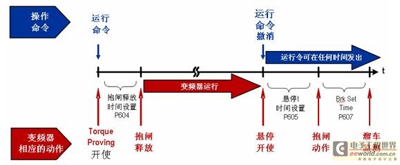

PowerFlex 700S采用是自有专利的、FORCETM磁通矢量控制技术,加上速度闭环控制,确保负载始终处于受控状态。PowerFlex 700S具有TorqProveTM力矩校验功能,TorqProveTM确保停车后机械报闸可靠的控制负载,和当收到运行命令,机械抱闸打开时变频器能控制负载;TorqProveTM and Force TechnologyTM帮助消除人们对V/F标量型、传统矢量型变频器在抱闸时控制的不定因素的担忧,并可以解决起重应用中的关键问题:
(1)溜钩保护
当负载移动停止,机械抱闸闭合,变频器将斜坡降低输出转矩,同时监测编码器反馈,确认负载被控制。如果监测到编码器反馈有变化(溜钩),变频器会马上增加输出转矩,重新控制负载,按照预先设定的速度下放负载。变频器会重复以上的周期,直到抱闸能控制负载或负载安全下放到地面。
(2)速度偏离保护(失速保护)
变频器会连续的监测速度命令和速度反馈,比较其偏差,如果偏差超出所允许的范围,那么变频器将变为故障状态,同时,抱闸投入工作。
(3)输出缺相保护
三相输出接线端被监测,确保输出每有缺相。一旦TorqProve 使能,这项功能不能被屏闭。
(4)编码器丢失
变频器会连续的监测编码器反馈,确保编码器工作正常。只要出现编码器丢失变频器马上变为故障状态,同时,抱闸投入工作。一旦TorqProve使能,这项功能必需使能.
(5)基于负载大小的速度限制
允许高于基速运行(轻载时更快运行);在基速时测量负载大小,若低于额定负载,则可超速。
PowerFlex 700S变频器的力矩校验时序图如图1所示。
以上所有的时间设置的分辩率为0.1秒
图1 力矩校验时序图

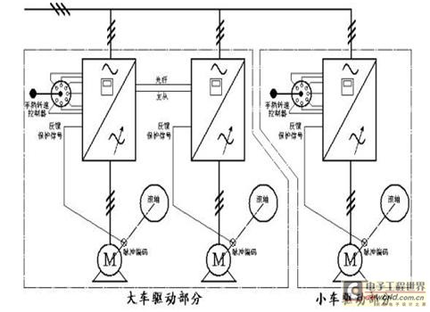

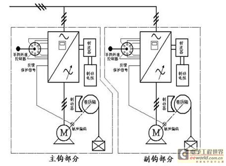

系统具体配置如下:大车行走机构采用两台变频器,分别驱动一台电动机。其中一台为主机,另一台为从机。利用主从应用软件,保证两台电动机的速度同步和负荷平衡,防止大梁扭动和啃轨。小车机构变频器采用一台变频器。主起升机构和副起升机构,分别采用一台变频器,并分别采用一台光电编码器,做速度反馈和控制检测用。系统采用能耗制动的方式将连续再生能量消耗点实现制动。所有变频器配有各类标准的现场总线接口。大车和小车的控制系统图如图2所示,主钩和副钩的控制系统图如图3所示。
图2 大车和小车的控制系统图
图3 主钩和副钩的控制系统图

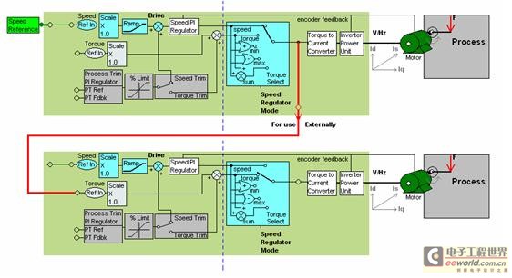

两台主起升变频器采用主从方式,通过光纤通讯方式传递力矩信号,采用力矩跟随的方法保证两台电机出力均匀。采用力矩跟随方式作负荷分配具有力矩分配精度高、动态响应快、调速范围宽等优点。力矩跟随方式示意图如图4所示。
图4 力矩跟随方式示意图
