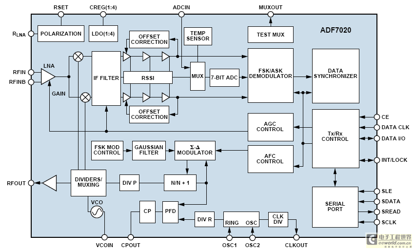

ADF702012和即将推出的ADF7023就是900MHz的无线电器件,这两款器件在设计过程中就考虑了计量应用的需求,这两款器件也都适用于必须符合无线M-Bus标准的系统。图4显示了ADF7020的功能框图。
图4:ADF7020的功能框图。

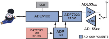

ADF7020全集成的低功耗无线电收发器可工作在以下开放ISM频段上:中国是433MHz,欧洲是868MHz,北美则是915MHz。它集成了完整的RF发射和接收电路以及模拟和数字基带。如图5所示,实现一个用于AMR电表13的射频卡,通常只需要ADF7020、一根天线、几个外部无源器件和一个运行通信协议的简单微控制器。ADF7020通过集成一个超低功耗的8位RISC内核来执行一些低级的通信功能,大幅减轻了外部微控制器的负担。在很多情况下,这样可以避免采用通信专用微控制器。电表制造商选择ADF702x系列收发器而不是其竞争器件的另一个原因是,ADF702x系列收发器能提供业内最好的灵敏度和阻塞性能,它允许电表和数据收集器之间有更长的通信距离。ADF7020提供超过70dB的阻塞性能,这意味着,即便在一个带外信号比所需信号高出70dB的情况下,ADF7020也可以正确地检测出所需的信号并进行正确的解码。ADF7020的相邻信道抑制指标大约为40dB,灵敏度可以达到–120dBm,具体需取决于数据率。这比表现最好的ZigBee解决方案?14的灵敏度还低出20dB。
图5:具有AMR功能的公用仪表。

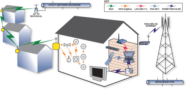

随着很多家庭将很快配备一个具有通信能力的电表,电力公司和能源管理机构开始思考未来如何利用该技术来提高能效和节能意识。利用这个有时被称为“智能电网”的概念,电力公司可以利用这一扩展到千家万户的网络,来积极地管理电能输送负荷。例如可以提供实时价格信息,从而让用户可以调整用电习惯。在用电高峰期,比如炎热天气时,电力公司可以给用户发送一个信息,提醒用户下一个小时的费率会提高,鼓励其关掉电器,这就需要在室内安装一个可以显示该信息的显示器。电力公司还可以更进一步地通过电表来控制用户家中的电器,比如调低空调或关闭游泳池的水泵,这个系统需要电表和家用电器之间进行通信,有时这被称为家庭区域网(HAN)。900-MHz射频解决方案(如ADF702x和ZigBee射频解决方案)都在这一领域找到了用武之地。
大多数业内人士都认识到,一个与先进的计量基础设施相连的能够完全运行的家庭区域网还需要若干年才能实现。然而,这样的系统的好处让今天很多公司都积极为家庭区域网开发解决方案。图6显示了家庭区域网的示意图。
图6:家庭区域网。
