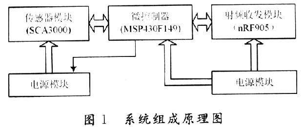

系统组成如图1所示,数据处理单元采用TI公司MSP430系列单片机,无线收发模块采用Nordic公司的nRF905。目前国内外出现了许多典型的无线传感器网络硬件平台,其中MSP430系列单片机以其卓越的性能和超低功耗特性,在电池供电的无线传感器节点设计中具有独特的优势。其低功耗特性有:CPU和外围模块可以在不同时钟下运行,外围模块在不使用时可以关闭以节省能耗;处理器的功耗与工作频率成比例,工作在低频方式下将大大降低处理器的功耗;CPU功耗可以通过开关状态寄存器的控制位来控制:正常运行时电流为160μA,备用时仅为O.1-μA,功耗极低,为设计低功耗系统提供了有利的条件。nRF905无线收发芯片具有功耗低、控制简单、可自动处理字头和CRC校验的优点,MSP-430通过SPI接口及相关指令访问nRF905的内部寄存器。SCA3000-D1是VTI公司的全数字化低功耗三轴加速度传感器,量程±2g,电源电压3.3 V,64组缓冲存储器记录数据,在系统一级上面,有先进的性能和有效节能方式,频响可选,SPI数字串口通信,抗冲击力强,可以运用于许多恶劣的条件下,但是其没有低功耗模式,通过对其电源模块的关断管理进行节能处理。根据传感器测得的倾斜角的连续变化,对系统进行合适的操作,当传感器数据变化到临界点时,使nRF905,MSP430进入不同的功耗模式,通过MSP430控制SCA3000的数据采集,从而有效地降低功耗。整个系统具有电路简单、功耗低、操作灵活、稳定性高、抗干扰能力强等特点。

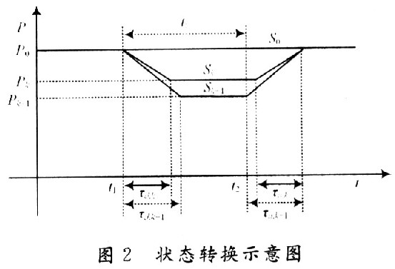

无线传感器网络节点内部模块存在着多种工作状态,假定每个节点都有相同的模块元件,如CPU、存储器、传感器、无线收发器,DPM通过转换工作状态,使系统各个部分运行在节能模式下。把节点的功率状态分为Sk(k=O,1,2,3,4)五个部分。其中:S0表示活动状态,此时节点消耗的功率最大;S4表示睡眠状态,此状态下大部分元件处于关闭状态,此时的功耗最小。假设节点Nk在某时刻有事件发生,Nk在t1时刻完成事件的处理,下一事件发生在 t2=t1+ti时刻,在t1时刻,节点决定从状态S0转换到状态Sk,如图2所示

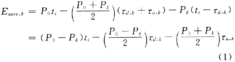

状态Sk的功率为Pk,状态转换时间和恢复时间分别为τd,k和τu,k,定义i>j,τd,i>τd,j和τu,i>τu,j,则节点转入状态Sk节省的能量为Esave,k,可由等式确定:
只有当Esave,k>O时。式(1)才有意义。式中:P0为传感器处于激活状态时的功率;Pk为睡眠状态为Sk时的传感器节点功率;τd,k(τu,k)为传感器从激活状态S0(睡眠Sk)到睡眠状态Sk(激活状态S0)的转换时间。
理想状态下,传感器节点在完成任务后迅速进入睡眠状态并在下一事件到达时迅速进入活动状态,能最大程度地节省能耗,根据式(1)可得门限时间:
但事实上,节点的状态转换也存在较大的能量消耗和延迟。因此,在进入睡眠状态时,节点应首先在寄存器上保存之前的数据和参数。同时,激活节点仍然需要大量的能耗和额外的时间,低功耗模式下消耗的能量越少,转换到活动模式时带来的延迟就越大,所以,应考虑到状态转换额外的能耗Padd。当且仅当 Esave,k>Padd时,系统才有意义,因此,可以得出门限时间:

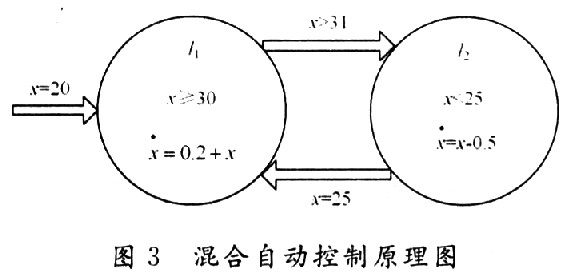

在混合自动控制条件下,系统分为几个离散的状态,每个状态都有一定的保持条件、相应的控制变量、初始值和向其他状态转换的临界值。当环境变量改变或保持不变时,通过对形势加以分析(反馈)来执行在不同状态模式之间的转换。图3为混合自动控制示意图。
假如系统存在两种状态l1和l2,一个动态变量x,系统开始的状态为l1,x的初始值为20,在状态l1下,变量x随着等式不断增大,当x的值等于30时,就达到了临界条件,时,迅速地进入状态l2。在状态l2,x随等式x=x-0.5递减,临界条件是 x="25",当x<25发生状态转换进入状态l1。在实际运用中,此示意图可以理解为倾斜角度控制在25°~31°之间。

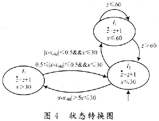

由于对运动中物体的倾角测量在交通、航天、军事等领域有着重要的意义,这里采用加速度传感器对倾斜角进行测量,介绍混合自动控制算法的应用。基本思路:无线传感器节点根据环境变量的连续性变化,对传感器执行离散的处理应用,当环境参数改变(增加或减小)时,传感器的状态变量相应改变,当改变到临界点时,系统状态转换为另一功率状态。首先对系统作如下要求:变量x表示所测量的倾斜角度值,最高为30°,最低为8°,它代表环境参数的改变,是各状态之间转换的主要因素;变量z为计时器,用于状态的计时。为了简化控制过程,把系统分为三个状态,l1为睡眠状态,此时传感器模块和无线收发器都处于不活动状态,控制系统保持l1状态为60 s。其不等式条件为z≤ 60,当z>60时,转入状态l2。状态l2和l3表示不同的采集和无线传输频率的活动状态,状态l2下的采集和无线传输频率低于l3,此时每间隔 10 s发送一次采集的倾斜角度数据,在发送完之后,无线收发器和传感器进入关闭状态等待下一个周期的到来。运行过程中,当倾斜角的变化在O.5°~5°之间 (O.5≤|x-xold|≤5)且倾斜角度不超过30°(x≤30°)时,系统运行在状态l2;当倾斜角度变化大于5°(|x-xold|>5) 或x>30°时,系统进入状态l3运行;当倾斜角度变化小于0.5°(|x-xold|<0.5)且x≤30°时,节点处于睡眠状态l1。状态转换图如图4所示。
在状态l3下。节点各部分都处于活动状态,每间隔1 s发送一次数据,用于倾斜角度变化过快或角度达到了高危值。节点开始于状态l2,一般情况下,当倾斜角不发生变化或变化值低于O.5°,系统在状态l1和 l2之间转换,即数据在每间隔60 s发送一次,间隔期内,节点处于睡眠模式,以节省能耗。如果变化值超过O.5°,系统进入状态l2,否则,当变化值超过5°,就进入状态l3。使用该算法,在倾斜角变化正常的情况下,设无线传感器节点直接和sink节点通信,则节点大部分的时间处于状态l1。

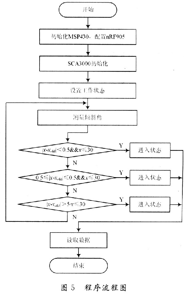

图5为混合自动控制算法在MSP430和nRF905无线加速度传感器系统中实现的简化流程图。
