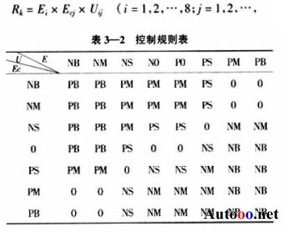

总结污水处理过程中pH值的控制经验,得出控制规则,如表3—2所示。选取控制量变化的原则是:当误差大或较大时,选择控制量以消除误差为主。而当误差较小时,选择控制量要注意防止超调,
以系统的稳定性为主。例如,当pH值低很多,且pH值有进一步快速降低的趋势时,应加大药剂的投放量。可用模糊语句实现这条规则(IFE=NB ANDEc=NB THEN U=PB)。当误差为负大且误差变化为正大或正中时,控制量不宜再增加,应取控制量的变化为0,以免出现超调。一共有56条规则。每条规则的关系Rk可表示为:
7)根据每条模糊语句决定的模糊关系Rk(k=1,2,…,56),可得整个系统控制规则总的模糊关系R。

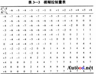

以此得出模糊控制量,如表3—3所示。然后依据最大隶属度法,可得出实际控制量u。再经D/A转换为模拟电压,去改变变频器的输出频率n,通过 加药泵控制加药量调节pH值,从而完成控制任务。

在模糊控制算法中,模糊控制量表的查询是程序设计的关键。为了简化程序设计,将输入模糊论域的元素[-6,-5,-4,-3,-2,-1,0,+1,+2,+3,+4,+5,+6]转化为[0,1,2,3,4,5,6,7,8,9,10,11,12],将模糊控制量表中U的控制结果按由上到下,由左到右的顺序依次置入DM0100~DM0268中。控制量的基址为100,其偏移地址为Ec×13+E,所以由E和Ec可得控制量的地址为100+Ec×13+E。梯形图程序如图4—1所示。其中DM0002和DM0003分别为E和Ec在模糊论域中所对应的元素,MOV*DM0031DM1000是间接寻址指令。它将DM0031的内容(即控制量地址100+Ec×13+E)作为被传递单元的地址,将这个地址指定单元的内容(即控制量U),传递给中间单元DM1000再通过解模糊运算得u,然后由模拟输出通道传送给D/A转换器。
