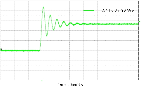

而在适配器热插拔时,也会出现瞬态的过压电压,由于适配器连接线的寄生电感效应,热插拔时会产生瞬态的输出振荡波形,经过一段时间的衰减后会稳定在DC值。图2为5.5V适配器热插拔时的瞬态波形,通常适配器热插拔时产生的瞬态过压峰值电压是其DC值的两倍左右。
图2: 直流输出为5.5V的AC适配器热插拔时的瞬态过压波形。

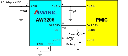

图3: 适用于国内适配器的单芯片手机充电系统方案 。
而上海艾为的AW3206就是一款能满足国内手机充电系统要求的OVP芯片。AW3206的OVP保护电压为6.8V,适用于适配器输出电压为5~6V的国内手机充电系统。对于热插拔的瞬态过压,AW3206的100ns过压保护反应时间能确保手机充电系统的安全。AW3206高达±8KV(HBM)的 ESD保护和±450mA的Latch-up保护都是增加手机充电系统的安全性和可靠性的有力基础。

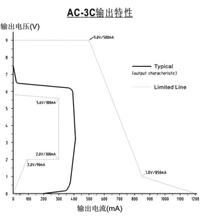

图4: 诺基亚适配器AC-3C的输出特性曲线。

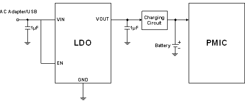

但在标准的诺基亚适配器中,有很大一部分适配器的输出电压是高于7V的,图3是诺基亚适配器AC-3C的输出特性曲线,从图中可以看出, AC-3C的输出电压在空载时为7.5V,而有的诺基亚充电器的输出电压会高达8~9V。为了适应诺基亚适配器,曾有如图5所示的用高压LDO设计的手机充电系统方案:
图5: 针对诺基亚适配器的手机充电系统方案。
但这个方案会有一些问题,首先高压LDO由于工艺尺寸较大(为了承受高输入电压),导通电阻RDS(ON)会比较大,诺基亚适配器的输出电压会随输出电流增大而逐渐降低,充电电流越大,输出电压越低,过大的LDO导通电阻会使电压进一步降低,而LDO后面的充电模块也有一定的导通压降,这样就可能会有加到电池上的电压太低而使电池充不满的情况。另外LDO多采用SOT23-5L的封装形式,高输入电压充电时在LDO内部的功耗比较大,散热会存在问题。没有 OVP保护功能、整个方案的占板面积大、成本高也都是这个方案的缺点,所以一个适用于诺基亚适配器的单芯片手机充电系统方案是设计人员迫切需要的。

由于AW3206和 AW3208引脚分布完全相同,同时从应用的角度来看,两颗芯片只是OVP电压不同,外围器件和原理图完全相同(见图3和图6),而且对手机平台来说,软件控制也是完全相同,所以AW3206和AW3208刚好通过一个兼容设计来满足上面的两个矛盾的要求。
对于设计人员来说,设计手机充电系统时,可先按图3或图6设计好原理图和PCB的Layout,设计好后只需更改BOM而不要更改PCB就可以满足不同的要求了。

1、 输入电容和输出电容的选取
AW3206和AW3208的输入引脚ACIN到地需要一个不小于1uF的输入电容。这个输入电容除了去耦外,还可以有效减小适配器在热插拔时由于连接线的寄生电感效应产生的瞬态过冲电压。另外这个电容建议选取耐压不低于15V的X7R或X5R陶瓷电容。
AW3206 和AW3208同样在输出引脚CHRIN到地需要一个输出去耦合电容。这个电容对于AW3208尤其重要,因为输出电容对工作在LDO模式的AW3208 的输出稳定性起着至关重要的作用,缺少这个电容CHRIN引脚的输出电压将会有可能振荡。这里推荐选取耐压为6.3V,电容值不小于1uF的X7R或 X5R陶瓷电容。
2、 PCB布局和布线的一些考虑和建议
PCB布局时需要考虑输入引脚ACIN和输出引脚CHRIN到地的输入电容和输出电容应尽可能靠近ACIN和CHRIN引脚,电容的焊盘和引脚之间应直接用一层走线,避免通过通孔用两层走线。
PCB布线需要考虑从ACIN引脚至充电接口的走线、OUT引脚到采样电流电阻的走线以及采样电阻到电池的走线在满足充电电流密度的基础上尽量宽,尽可能的减小走线的寄生电阻。
为了获得更好的散热性能,AW3206/AW3208的散热片应和GND引脚一起直接连接到PCB的大面积铺地层上,同时在散热片下面的铺地层再打上尽可能多的通孔,用通孔将所有铺地层连接在一起,通过通孔和大面积的铺地层减小热阻,提高散热性能。
