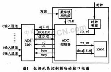

图1所示是本数据采集控制模块的设计框图。图中,数字锁相倍频模块每输出一个有效的采样触发信号CLK,ADC控制器就完成一次6通道的采样操作,然后停止等待下一个触发脉冲的到来。时钟管理模块的作用是利用最小系统板上的50 MHz晶振输入,经过编程进行1000分频,以将其转换成50 kHz提供给AD控制器。至于双口RAM存储模块,由于QuqartusII内部有一个可调用的ROM宏功能模块,因此,在使用时,只要将其调出,并按照本系统的要求对存储容量和地址端口进行设置,就可以作为模块来用。

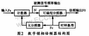

由上两式可得:F0=KFS,这样就实现了对输入信号频率的K倍频,倍频后的信号即可作为A/D的采样信号。数字锁相倍频器中计数器的实质是选用采样窗口信号通过同步过程所得的方波信号作为闸门信号,并将高频率的同步时钟信号作为填充脉冲来进行计数,设计数值为Ⅳ实现周期测量,由于该模块在工作过程中可连续测量输入信号的周期,所以兼有测频的功能。因此,保证数字倍频器跟踪精度的关键是提高周期测量的精度和分频系数的准确度。数字倍频器的原理框图如图2所示。

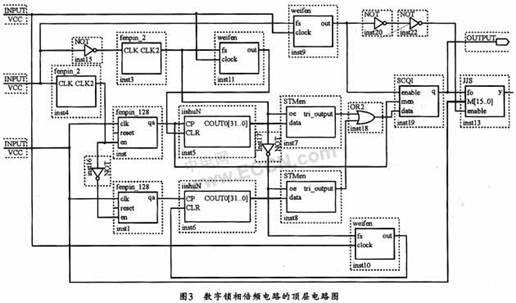

计数器的计数值N在被测周期结束后将立刻送锁存器锁存,并作为可编程分频器的分频系数N。由于采用两路计数器轮流工作方式,因此,锁存器要有选择地对每路计数器的计数结果进行锁存。考虑到要尽可能地减小相位滞后,在每个周期结束后,锁存器应在最短的时间内将数据锁存。这就要求锁存器在锁存脉冲到来前,先选择好被锁存的计数器,保证每个周期计数值的可靠锁存。锁存信号由输入方波信号经微分电路产生,这种设计使可编程分频器在每个周期的开始时刻,总是以新的数据、新的起点开始分频。两路计数器在计数工作前要先清零,使计数器的计数值准确的反映输入信号的周期。清零工作必须在计数结果锁存后的下一次计数开始前完成。数字锁相倍频的顶层电路如图3所示。
在FPGA软件QuartusII7.2开发平台上完成硬件设计后即可进行仿真,其仿真波形如图4所示。其中,标准时钟clk的频率为10 MHz;shuru:为倍频的输入信号,shuru频率设置为50 Hz,倍频系数为128;beipin:表示倍频电路的输出信号。从仿真中可以看到,本设计可以达到128倍频的效果。

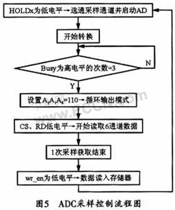

由ADS7864的时序图可以得到如图5所示的ADC控制器的软件控制流程。以便在QuartusII开发平台上利用VHDL语言进行软件编程。

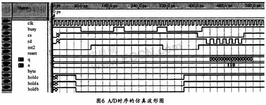

通过ADS7864的工作状态控制模块可根据ADS7864的转换时序图,用VHDL编写FPGA控制ADS7864的转换程序,并可采用双进程有限状态机的方法来在Quartus II 7.2内对A/D控制模块进行时序仿真,其仿真波形如图6所示。仿真结果表明,该模块的设计完全符合要求。
