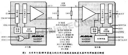

MAX9205和MAX9206是美信公司推出的一组差分信号芯片组。其中MAX9205可将1O位并行COM数据或TTL数据转换成具有内嵌时钟的高速串行数据流;MAX9206则是可接收该串行数据流并将它们转换为并行数据的解串器。同时又可以重建并行时钟。该器件组进行数据转换采用的是内嵌时钟,这样就可有效的解决由于时钟与数据的不严格同步而制约高速传输的瓶颈问题。MAX9205/MAX9206的内部结构及应用方法如图1所示。

MAX9205 LVDS串行器和MAX9206 LVDS解串器能够通过差分特性阻抗为100 Ω的串行点对点链路来传输高速数据。MAX9205和MAX9206的并行时钟频率范围为16~40 MHz。在数据转换的时候,串行器元件内部将自动加上两个数据位,即在并行送入的10位数据中加上一个起始位(1)和一个终止位(0),这样,串行器输出就形成了一个12位的串行数据流,而解串器在接收数据的同时,则根据接收数据终止位和起始位之间的上升沿来恢复并行时钟频率。

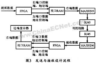

本设计是一个远端显示的系统设计,要求将接收并处理过的数据在远端显示出来。其具体过程是使发射系统每3 600μs发送一帧数据,由数据采集系统对外部信号进行A/D采样.再送入DSP中进行信号处理以得到信号的某些特征。然后由DSP将处理过的信息发送给FPGA.这些处理过的数据是6000个八位的视频数据,速率为2MB/s。FPGA先将接收到的数据存储在双口RAM中。然后从双口RAM中将数据送入串行器。并通过串行器将信号发送给传输线,远端的接收系统再通过解串器进行一个反过程以将信号恢复为八位并行数据,最后送给显示系统。其总体流程如图2所示。

传统的高速信号送入双绞线路进行远端传输的主要是利用软件方法将并行信号转换为串行信号,然后经过差分芯片将这种单路信号转换为两路信号,再送入双绞线路进行传输,最后在接收端将接收到的信号采用软件将串行转换为并行。这种方法结构简单,软件设计也较为容易。但是,这种方法存在数据和时钟的同步问题,即在接收端很难提取到时钟信号。从而会导致传输的失败。基于此,设计时可选择串行器解串器的方法,即采用元件的内嵌时钟来自动恢复。实践证明:这种方法的确能够很好的恢复发送端的信号。发送过程和接收过程的流程图如图3所示。
