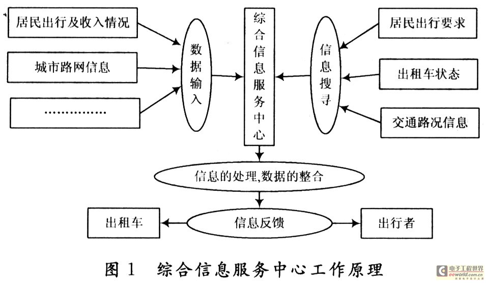

综合信息服务中心运用系统工程理论将交通流诱导技术、差分GPS定位技术、GIS及地图匹配技术、公共交通运营优化及评价技术、计算机网络技术、数据库技术、通信技术、电子技术等集成为先进的交通信息管理系统。综合信息服务中心的基本工作原理(见图1)可以描述为:通过GPS,GSM移动通信技术进行数据和信息采集,结合居民出行调查、路网信息等静态信息,以GIS为操作平台,对信息进行智能整合和优化,实现出租车的智能调度和指挥,降低出租车的空载率,节约出行者的等待时间,进而达到提高城市公共交通运营效率的目的。

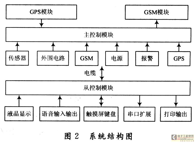

GPS系统是由控制中心和车载监控终端两大部分构成,两部分之间采用GSM蜂窝网无线数字双向通讯方式。GPS/GSM卫星定位车载系统由两大部分组成:主控制单元和从控制单元。主控制单元包括:传感器检测及外围电路电源模块、GSM模块、GPS模块、报警模块。从控制单元包括:液晶显示模块、语音输入/输出单元、触摸屏键盘、串口扩展、打印输出。GPS车载移动终端系统结构框图如图2所示。
系统采用两个CPU,GPS/GSM智能车载通信系统车载控制部分由车载控制、车载外接两部分组成。两部分之间通过电缆通信。工作原理如下:车载单元接收 GPS定位信号,并将车辆的位置和状态信息传送到监控中心;同时,接收监控中心的控制数据,并且对车辆进行控制。GSM网络是车载单元和监控中心进行信息交换的数据链路。其功能如下:将GPS定位信息准确地传回监控中心;将监控中心的控制数据传给车载设备。由车载GPS系统所确定的车辆位置信息通过车载通信单元将其发送给调度指挥中心,调度指挥中心便可及时掌握各车辆的具体位置,并可以直观、清晰地显示在电子地图上。通过移动目标监控调度系统,调度指挥中心随时可以知道入网移动目标的方位。不仅可以进行安全合理的监控调度,而且可以为人网移动目标提供无线通信、遇险报警、决策指挥等多项服务。
车载监控终端包含有GPS定位模块和GSM模块,GPS模块可根据管理指令将移动载体的当前位置、运行状态等信息发往控制中心,并在控制中心的电子地图上实时显示出来。GPS模块选用瑞士U-BLOX公司的TIM GPS接收器。TIM GPS接收机通过GPS天线接收卫星信号,解算出车载移动终端的位置信息,一方面存储于缓冲区中,作为日后路径回放用,另一方面直接由单片机通过串口发送到GSM模块。GSM模块再通过GSM短消息方式把位置信息发送到监控中心,监控中心通过GIS软件平台就可以直观、清晰地在电子地图上发现车辆的轨迹,实现车辆的实时监控。另外,车载终端也可以发送报警信息和语音信息到监控中心,监控中心也可以通过文字或语音的方式对车辆实施调度。
