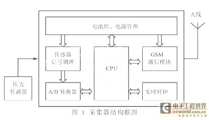

采集器(下位机)由微处理器、电池组、电源管理、GPRS模块、压力传感器、时钟日历、信号调理以及A/D转换器组成,如图1所示。

(1)主控制器:ATmega88V单片机作为采集器的微控制单元,内置1 KB SRAM以及512 B的EEPROM存储器,免去了外部存储器,1.8 V~5.5 V宽泛的工作电压。为了节省功耗,单片机工作在32.768 kHz 的系统时钟频率下。
(2)时钟日历模块:MAX690芯片作为时钟日历模块,由独立的3 V电压的纽扣电池供电,与CPU进行实时通信,CPU查询时间确定采集器的工作状态。
(3)压力传感器:采用国产的KY型压力传感器,集成电压变送器,工作电压为10.5 V~15 V,输出信号为1 V~5V,量程为0 m~100m
(4)A/D转换器: 使用的是AD7921,12位A/D转换器,SPI串行接口,它由电压基准芯片AD780提供2.5 V的供电电压和参考电压。
(5)信号调理:采用通用双运放LM2904调理传感器输出信号和电池电压信号送给A/D转换器。LM2904的供电电压由LT1613提供(12 V),对压力变送器的1 V~5 V信号进行调理,首先前级为跟随器,运放的输出用一个电位器分压得到0.5 V~2.5 V信号,第二路信号为电池电压信号,同样的将池组电压VCC的可能的最大值(7 V)调整为小于A/D转换的满度值电压(2.5 V)。两路信号送给A/D转换器进行数字量化。
(6)电源管理:4节5号电池串联,取其中2节电池为单片机供电,用IRFU220与IRFU9530构成2个推挽输出由单片机的GPIO选择性地为测量部分(包括压力传感器、A/D转换器、信号调理电路)和GSM模块供电。在推挽输出后用一个LT1086稳压后为GSM模块提供3.6 V电源,由LT1613升压型电路芯片为传感器/变送器和模拟信号调理电路提供12 V电源。
(7)GSM模块:采用Wavecom公司的GR64模块,与单片机的接口为异步串行接口,编程时采用AT指令对模块进行设置、会话以及打包数据和发送信息。

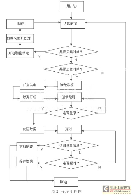

在设备开启后,单片机会执行各功能模块的初始化程序,之后从时钟日历芯片中读取当前的日期和时间,之后判断此时刻是否超过设定的测量时刻,如果超过测量时刻则进入测量状态,此时单片机会开启对测量电路的供电,延时等待传感器稳定后,会连续采集100次数据存入RAM中。采集后测量电路供电将关闭,经过中值滤波法求得最终保留的数据,再将数据保存到单片机片上的EEPROM中。当程序判断当前时间超过了上传的时刻,则会开启GSM模块,等待GSM模块入网后先接收供电然后将要发送的数据按照AT指令打包,并以短信的形式发给目的设备。如果数据发送超时,单片机将会把滞留的数据包存放在单片机内部的EEPROM中等待下一次上传。最后关闭GSM模块又回到循环时间的查询状态。
数据采集频率为1日2次,在测量时刻到来时,CPU启用升压电路为压力传感器和信号调理电路供电,启动A/D转换器供电,采集压力传感器数据和电池电压数据后,关闭供电电路,进行数据处理,测量结果保存在单片机内部的EEPROM中。可通过命令修改数据上传时间。为了节省数据总线上的功耗,时间读取不是实时的,用定时器中断服务程序进行读取,每分钟读取1次。上传的数据总是前一天测得的数据。
在程序运行的整个过程单片机内部的看门狗计数器被一直启用,用于监视采集器的正常工作,如果死机或程序执行混乱,看门狗定时器会使单片机复位。
3.2 程序流程图
程序流程图如图2所示
