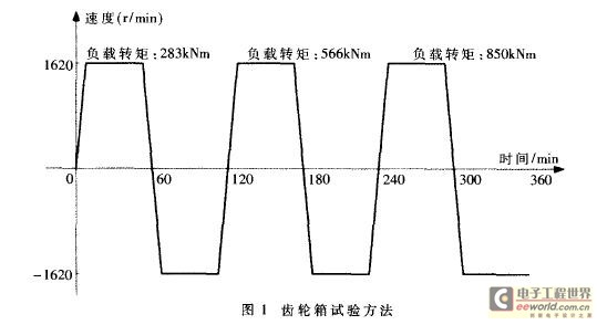

风电测控系统将两个齿轮箱产品放置在步进电机主轴的两侧同时进行检测,依靠步进电机的带动来模拟齿轮箱实际工作状况。齿轮箱试验方法如图1所示,工作过程分为三个阶段驱动电机运行:第一个阶段给齿轮箱加载283kNm的负载,电机首先以1620r/min的转速正转60min,然后再以同样的速度反转60min,如此重复三次,每次加载不同的负载;第二、三阶段的负载分别为566kNm、850kNm。在电机稳定运行的状态下,以检测环境参数及振动噪声的相关指标来评定齿轮箱产品的质量。

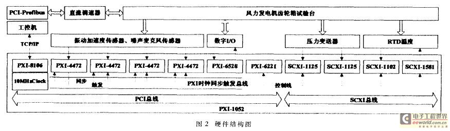

系统硬件包含环境参数信号调理及采集部分、振动噪声采集部分、数字I/O部分、信号电气连接器部分、运动控制部分、嵌入式控制器及监控终端等。硬件结构如图2所示,总体架构采用NI公司PXI总线设备,机箱为可集成SCXI模块的PXI-1050,嵌入式控制器为PXI-8106,外设模块包括4块动态信号分析仪PXI-4472用来采集振动噪声信号,1块数字I/OPXI-6528,1块数据采集卡PXI-6221。环境参数信号调理部分使用SCXI模块,RTD温度输入使用SCXI-1102和SCXI-1581,压力输入使用2块SCXI-1125。数据采集卡通过机箱背板总线控制信号调理模块,减少了电缆连接,提高了系统的集成度和扩展性。
监控终端应用程序将用户配置好的试验流程信息使用TCP/IP协议下载到PXI-8106嵌入式实时控制器,运行在实时控制器上的应用程序按照自动流程信息配置决定当前时刻试验台应该打开的电磁阀,由PXI-6528驱动继电器完成。同样监控终端按照流程配置通过Profibus通信卡设定直流调速器转速,控制步进电机运行,使齿轮箱产品处于试验要求的工作状态。工作状态稳定后,对环境参数和振动噪声信号进行数据采集。

对振动噪声信号的采集,试验方法关心24个测试点振动信号的相位关系,因此要求系统对振动信号进行同步采集。系统采用8通道NIPXI-4472动态信号分析仪对噪声和振动信号进行采集,根据试验标准,齿轮箱测试关心24路振动和2路噪声信号,需要使用4块PXI-4472。PXI-4472通道间可做到同步采集,为解决各模块间的同步问题,如图2所示,使用PXI-1050背板上的10MHz系统时钟,将这个统一的时钟信号通过PXI时钟触发同步总线传递到各个模块。

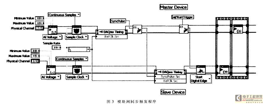

要做到模块间真正的同步,除时钟信号统一外,还需要触发信号触发各模块同时开始工作,系统将插在PXI-1050机箱2槽的PXI-4472作为主板卡(MasterDevice),其它槽位的PXI-4472作为从板卡(SlaveDevice),从主板卡发送触发信号,该信号通过星形触发总线(StarTrigger)到达各从板卡,电路设计上保证了星形触发线传送到每个模块的时间相等,触发信号偏斜小于1ns,主板卡到各从板卡之间的时延不超过5ns。利用PXI高度集成的时钟触发特性,以较高的性价比,完成了对多个振动噪声通道的同步数据采集。
以一块主板卡、一块从板卡为例,以上同步触发工作通过LabVIEW编程实现的代码如图3所示。

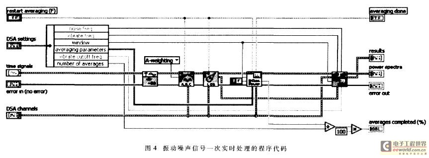

齿轮箱测试试验标准要求试验过程中每隔15min进行一次振动噪声信号采集和实时频域傅立叶分析,关心的频率分辨率为0.5Hz,带宽为20kHz,16次谱平均,对于振动信号需要进行频带能量计算,噪声信号需要进行等效声压级计算。这就要求每次计算对时域振动噪声信号以80kS/s采样率采集2s,连续进行16次采集及计算。一次实时处理的程序代码如图4所示。

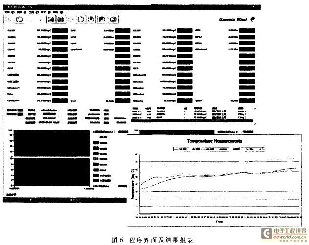

系统软件可以适应多种试验方法,具有配置灵活,功能强大,界面美观等特点。监控终端程序主界面及报表如图6所示。
