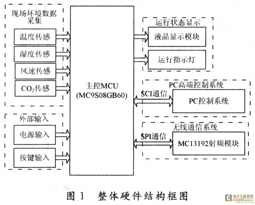

MT-ZigBee硬件平台主要包括主控MCU支撑模块;外部输入部分有电源输入模块和按键输入;MC13192无线射频通信模块;SCI串行通信模块;运行状态显示模块和现场数据采集模块,整体的硬件框图如图1所示。其中按键输入、SCI串行通信模块、液晶及运行指示灯模块设计比较简单,由于篇幅问题,不再叙述。下面重点介绍电源输入模块、MCU支撑模块、GB60与MC13192接口电路和MC13192无线射频通信模块的硬件设计。

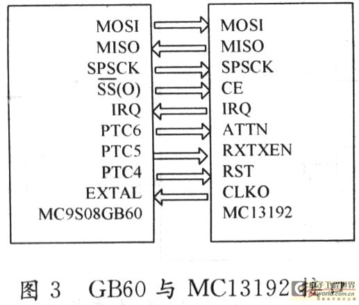

2.2.2 GB60与MC13192接口电路设计
GB60与MC13192的接口电路如图3所示。GB60与MC13192主要有9个连接接口:4根SPI通信接口、IRQ中断接口、3根MC13192 的控制口和MC13192时钟输出引脚。其中对于4线SPI,根据参考手册指出,当作为SPI主机方式,同时SPI状态与控制寄存器的模式错误标志 (MODF)有效并置为1时,引脚可单独作为I/O口使用。在该设计中GB60为SPI主机方,直接作为输出口使用,用以控制MC13192的CE使能信号。
G1360对MC13192上的寄存器、片上RAM读取和写入时都是通过标准的4线SPI接口来实现的。通信时,MC13192只能作为从机,因此对于 MCU而言,MOSI线是发送数据线,而MISO线是接收数据线,SPI的同步时钟由GB60在SPSCK管脚上给出,连接到MC13192的 SPICLK上。
MC13192的IRQ管脚连接到GB60的IRQ管脚上,MC13192上产生的所有中断事件直接反映给GB60。当GB60接收到来自MC13192的外部中断时,还要查询其中断标志寄存器,来判断产生的中断事件,并作出相应的处理。
在GB60对MC13192的3个控制口中,ATTN管脚用于MCU、将MC13192从低功耗模式下唤醒,而RXTXEN管脚则用来使能MC13192 的收发器。在通常情况,为了降低功耗,射频芯片的收发器都是关闭的,只有在发送和接收数据时才使能有效,这样能大大降低射频芯片的功耗。当射频芯片工作异常时,MCU也可以通过RST管脚来硬件复位MC13192。
MC13192的时钟输出引脚CLKO直接与GB60的EXTAL引脚相连接,从而GB60不再需要外部晶振电路的支持,直接采用来自MC13192的时钟源即可。该时钟源是可编程的,能够提供8种不同的时钟频率:16 MHz,8 MHz,4 MHz,2 MHz,1 MHz,62.5kHz,32.768 kHz和16.393 kHz。

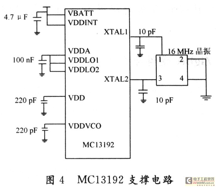

(1)MC13192支撑电路的设计。MC13192的支撑电路包括电源电路,滤波电路和晶振电路,其逻辑连接如图4所示。VBATT和VDDINT是电源输入引脚,MC13192的正常工作电压为2.0~3.6 V,必须接一个4.7μF的稳压电容。VDDA,VDDL01和VDDL02为经过整流的模拟电压,必须旁接一个100 nF的滤波电容。VDD为经过内部整流的数字电压,旁接一个220 pF的滤波电容。VDDVCO为VCO电路供电,同样必须旁接一个220 pF的电容。XTAL1和XTAL2外接16 MHz的专用于2.4 GHz射频电路的晶振,其旁路电容为1O pF。

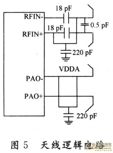

(2)天线电路的设计。用于2.4 GHz射频电路的天线有3种类型:外接直立天线、PCB天线和片式天线。外接直立天线的性能最好,但体积过大,只能用于对体积无要求的场合;片式天线采用集成电路来实现,性能一般,而且很难根据实际调整性能;PCB天线具有体积优势,但是对设计和PCB布线要求高,在无线传感器网络的硬件平台上应用最多。
图5为天线电路的原理图。RFIN-和RFIN+为接收通道,2个18 pF的电容过滤掉高频干扰信号,而0.5 pF的电容能防止共扼干扰。PAO-和PAO+为发送通道,这两个管脚和VDDA连在一起,给发送通道提供必要的能量。
