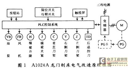

目前改造龙门刨床的主拖动部分一般采用全数字直流调速系统或交流变频调速系统,控制部分使用PLC。全数字直流调速系统选用国外的成套设备,设备的运行参数用英文显示,设备操作及维护人员要消化和掌握系统的性能,需花费较长的时间和具备一定的技术水平。
而变频调速系统经过多年的推广和使用,各项性能和技术指标不断趋于完善和成熟,节能效果显著。并且由于变频调速系统的各种运行状况和故障情况都可以通过监示器显示,因此,根据当前电气技术的发展趋势和龙门刨床的实际状况,提出图1所示的电气技术改造原理框图。
改造方案中,保留了原来的操作按钮,这样可以适应原操作人员的操作习惯,设备的大部分操作都可通过按钮完成。操作指令传送给PLC控制系统,PLC对这些指令进行处理后控制相应的设备。PLC将设备的运行状态信号传送给按钮,按钮用指示灯显示相应的信息。
监示器选用触摸屏,可以形象直观地显示整个电气系统的各种运行状态和设备可能发生的电气故障。操作人员和电气维护人员,查看触摸屏画面就可以了解整个设备运行状况和故障发生的位置。
PLC用于实现开关量逻辑控制和控制变频电机转速的方向和大小。按钮站的按钮、外部行程开关和操作手柄通过PLC,控制油泵、风机、横梁升降、横梁夹紧、垂直刀架、右侧刀架、左侧刀架的电动机,以及后退行程抬刀电磁铁线圈。

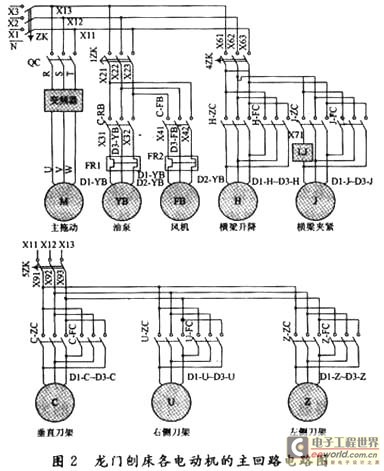

1.2.2 电力拖动系统主回路设计
电气改造时主回路基本不变,只是将主拖动的直流电动机换为交流变频电机。空气开关1ZK,4ZK,5ZK一般处于闭合状态,设备运行时合上总空气开关ZK,非工作时断开。主回路电路如图2所示。

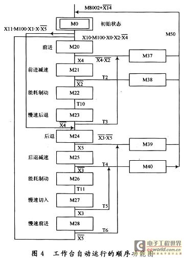

龙门刨床工作台的工作分为点动和自动循环两种方式。点动包括步进(点动前进)和步退(点动后退),目的是调整工作台到达合适位置,以便摆放加工工件。工作台的自动循环往返运动是对工件进行加工的过程。工作台自动循环往返过程由装在床身的六只行程开关(接近开关)控制。
在工作台自动循环往返过程的开始阶段,要求工作台处于前进减速行程开关X4和后退减速行程开关X5之间,如果工作台没有在这个区间,应在步进或步退方式下,按点动按钮,将工作台调整到该范围之内。将油泵转换开关置于“接通”位置,若风机和油泵动作,则工作台自动运行的外部条件符合要求。工作台自动运行的顺序功能图如图4所示。

2.2.1工作台自动运行故障诊断程序设计
工作台的自动运行过程与前进/后退换向行程开关和前进/后退减速行程开关的状态变化密切相关,如果这4个行程开关出了问题,工作台不能正确地实现步M20~M28描述的自动循环过程。

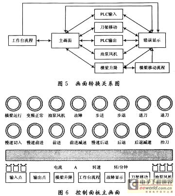

3.2 主画面的设计
主画面形象直观地显示龙门刨床工作台的往复运动状态、抬刀动作和与工作台有关的限位开关的通断状态。用指示灯显示工作台的各种状态,例如前进、后退、慢速切入、前进减速和后退减速,以及工作台步进和步退.。还用指示灯显示油泵风机、变频器的状态,以及进刀、退刀和故障信号等。画面转换关系和主画面如图5和图6所示。
