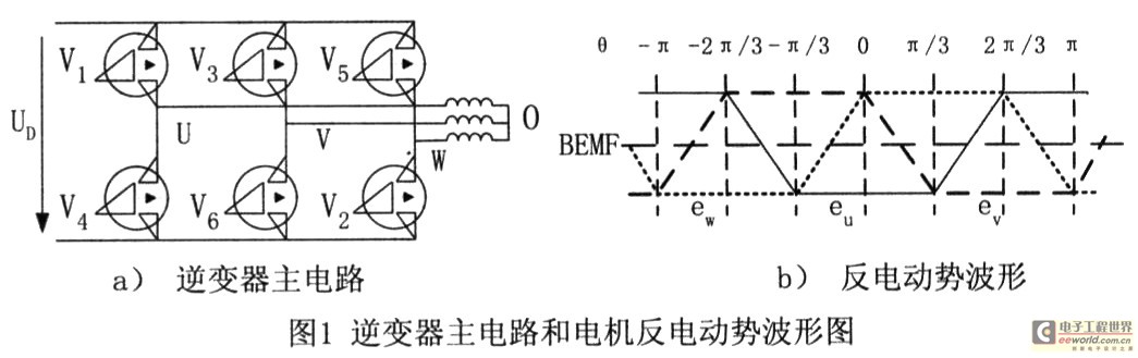

实现无刷直流电机电子换相及PWM控制的逆变器电路如图1a所示。采用两两通电方式,即每一个瞬间有两个功率管导通,每隔60°电角度换相1次,每一功率管导通120°电角度。功率管的导通顺序是:V6V1→V1V2→V2V3→V3V4→V4V5→V5V6。
在方波无刷直流电机中,定子绕组的反电动势波形(即气隙磁通波形)为正负对称的梯形波,如图1b所示。从图中可以看出当检测到不通电相绕组的反电动势为零时,以此作为起点滞后30°电角度,即为最佳换相时刻。因此只要测出各相反电动势的过零点就可获得三相电机所需的6个关键位置信号,进而实现定子绕组的正确换流。电动机绕组中性点0一般未引出,直接测定绕组反电动势相值比较困难,而便于测量的是三相定子绕组对地的端电压。端电压过中点(直流电源电压的一半)与反电动势过零点在时间上是重合的,所以寻找反电动势的过零点后30°电角度即相当于寻找端电压的过中点后30°电角度。
