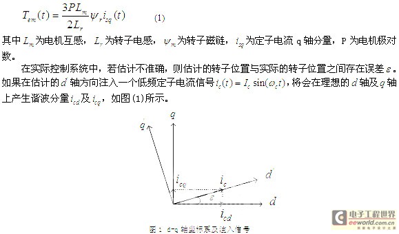

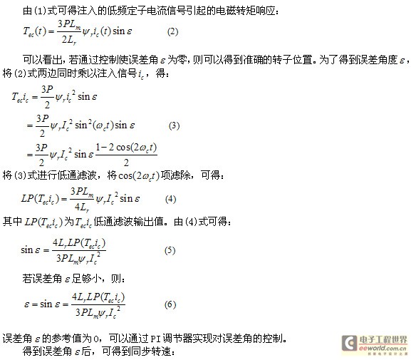

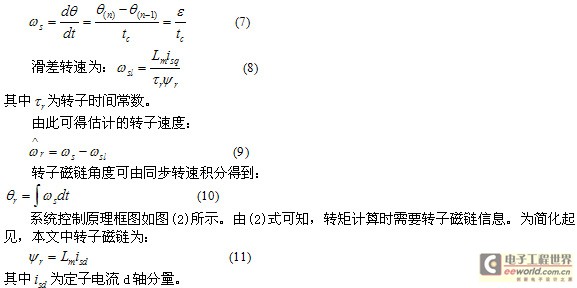

由异步电机数学模型及运动方程可知,异步电机的电磁转矩可表示为:
图2低频信号注入法系统控制原理框图

由上述分析可知,本文提出的低频信号注入法仅与注入信号及其引起的转矩响应有关,而与异步电机的定子电阻和转子电阻无关,因此对定转子电阻有很好的鲁棒性。
此外,由于在滑差转速计算中用到了转子时间常数,因此的变化会影响到估计转速的准确性。尽管如此,由于在同步转速估计中并未用到转子时间常数,所以的变化对转子磁链角度的估计没有影响。因此,本文的方法对转子时间常数也具有良好的鲁棒性。
由于对异步电机参数具有较好的鲁棒性,本文提出的方法很好地消除了参数变化对极低速性能的影响。同时,由于无需进行参数估计,控制算法和系统结构都得到大大简化。

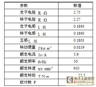

本文对提出的低频信号注入法进行了仿真,所用的电机参数如表1所示。
根据电机参数,令注入的低频d轴定子电流信号的频率为25Hz,幅值为0.6倍额定d轴定子电流。
表1异步电机参数

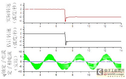

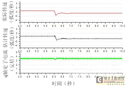

图3空载,参考转速突变0.3Hz->-0.3Hz
图460%额定负载,参考转速突变0.1Hz->-0.1Hz
图3为异步电机0.3Hz空载运行时突然由正转变为反转的仿真波形。
图4为异步电机0.1Hz带60%额定负载运行时突然由正转变为反转的仿真波形。从图3、图4中可以看出,不管是否带载,转速突变后系统都能够很快恢复稳定,且稳态误差较小。

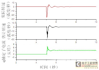

图5参考转速0.1Hz,负载突变0->60%Tn
图5为异步电机0.1hz运行时由空载突变到带60%额定负载的仿真波形。从图中可以看出,负载突变后系统能够很快恢复稳定,且稳态误差较小。

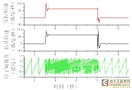

本文还将提出的低频信号注入法与电压模型法相结合,转速低于1Hz时采用低频信号注入法,反之采用电压模型法。图6为带60%额定负载,在两种方法之间切换时的异步电机加减速仿真波形。从图中可以看出该方法具有良好的动态及稳态性能,可实现异步电机的宽范围准确调速。
图660%额定负载,参考转速0.1Hz->10Hz->0.1Hz

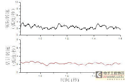

图7空载,参考转速0.3Hz
图7为异步电机0.3hz下空载运行时的稳态波形。从图中可以看出,估计转速和实际转速稳态误差较小,仅有较小脉动。

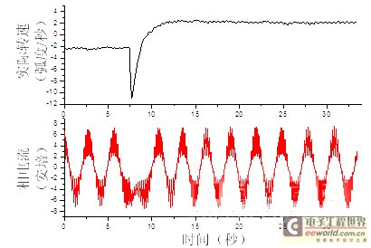

图8空载,参考转速突变-0.3Hz->0.3Hz
图8为异步电机极低速空载运行时突然由反转到正转的实验波形。从图中可以看出,参考转速突变后,实际转速能够较快恢复稳定,且稳态误差较小。
