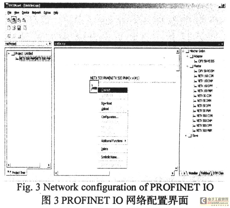

SYCON.NET是基于现场设备工具(FDT)/设备类型管理器(DTM)技术的配置工具。FDT不依赖通信协议及主机系统或现场设备的软件环境,它具有标准的接口规范,对智能仪表实现综合集成;DTlM可以实现设备的驱动、设置及通信,在FDT下运行。采用FDT/DTM可提高系统对现场设备进行诊断和维护的能力,实现快速响应,提高系统的安全性和可靠性。如图3所示,SYCON.NET配置工具可以实现PROFINET IO网络配置、连接、诊断和相关NXD配置文件的导出。方式是在SYCON.NET配置工具中,在右侧Hilscher GmbH列表中选择Master文件夹中的NetX500 PNM模块拖到左侧网络线上。同样的方法可以将NXIO从站加入到左侧主站网络线上,并利用DTM配置相应的主从站。对于其他厂家的从站设备,需要加入设备的GSD文件。

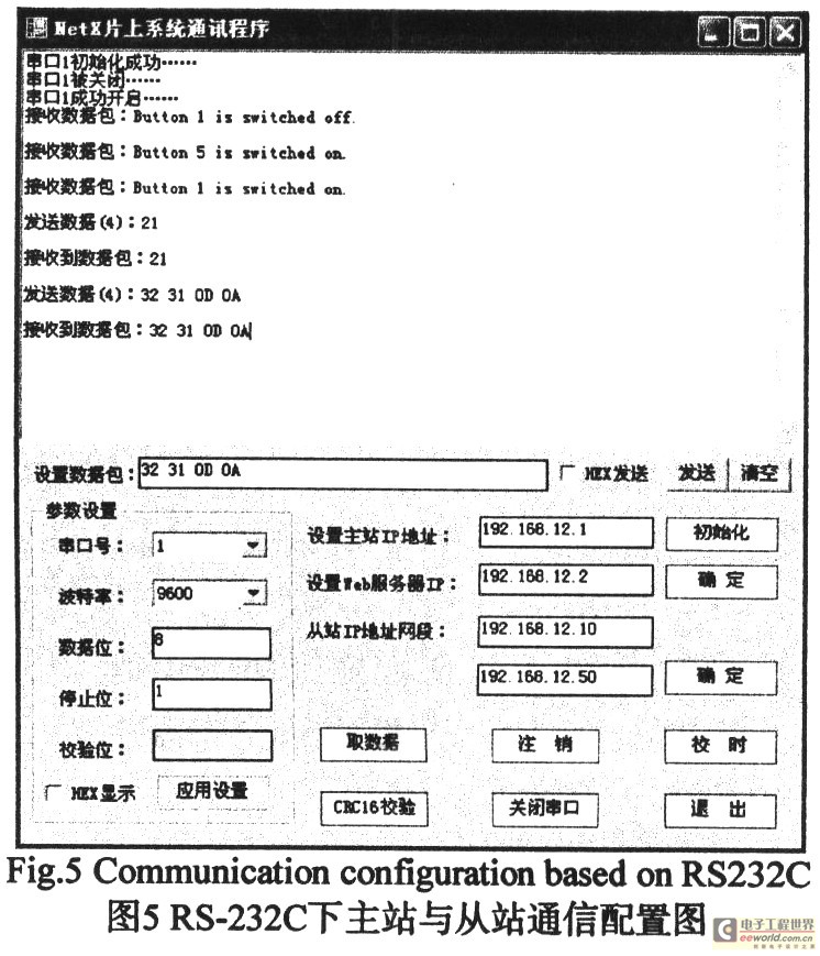

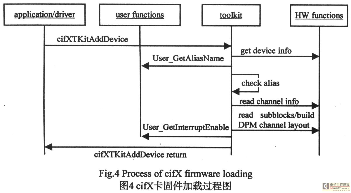

主站通信利用C-Toolkit配置cifX卡,包括初始化、内存操作、字符操作、事件处理、文件处理、同步定时、PLC的配置读写等,如图4所示。Visual Studio.NET平台下,采用C#(C-sharp)结合C-Toolkit下提供的关于cifX卡固件加载的Lab文件、API函数及通信授权协议实现主站通信程序的设计,包括从站数据并入库、向从站发送相关的配置信息等。图5是串口通信类事件驱动完成对NXIO从站串口通信的配置,以及通过RS-232实现控制从站IO接口的开关及LED状态显示,同时程序包含Socket类实现接受Web下发的从站配置和控制信息。

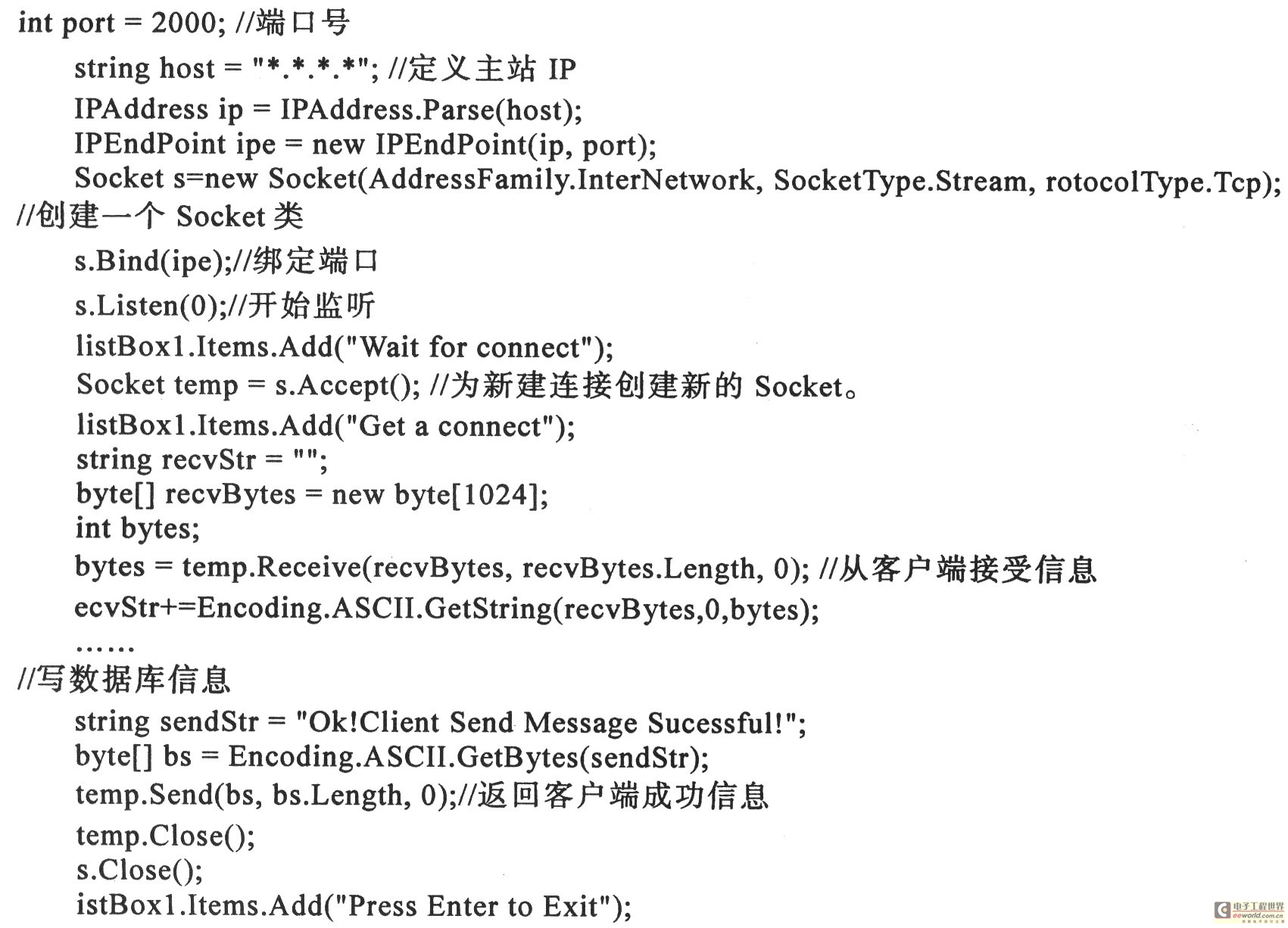

主站通信网络程序中定义Socket类,用于监听Web页面上客户端发送的配置信息。如下是主站Socket通信部分代码:

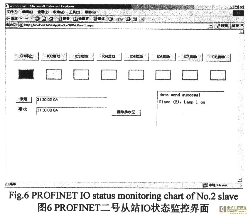

基于VisualStudio.Net开发平台,实现Web Server服务器对Slave Device NXIO的串口配置及LED灯的监控。图6是二号从站LED灯控制的一个测试界面。Web页面封装一个含有Socket的ActiveX控件:用于与服务器端的Socket通信,当配置从站信息和接受从站采集信息,触发事件并实现数据交互。Web方式不适合实时监控数据的实时查询显示,可用Web页面刷新方式查询各个监控点的数据状态。如每两秒刷新一次监控页面,则可在HTML文件中加入代码:<meta http-equiv="refresh"content="2">。

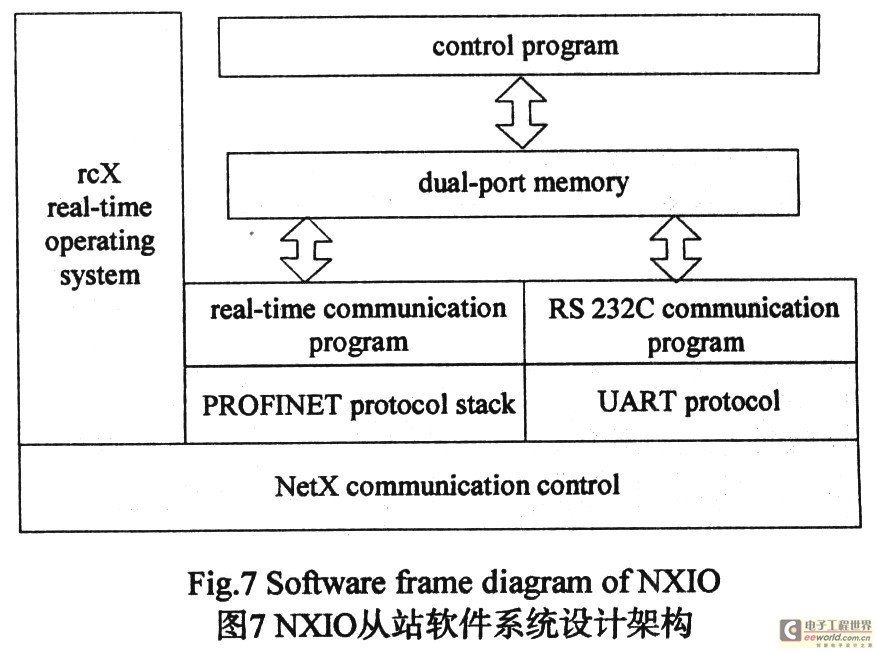

NetX嵌入系统用户程序包括实时通信和控制程序。在rcX嵌入式下进行实时通信程序和控制程序设计,实时多任务操作系统中依据时间片和中断进行任务调度。图7为NXIO从站软件系统架构。实时通信程序和控制程序可通过双端口内存(DPM)交换数据,相对独立;实时通信程序采用消息通信机制时,利用接收发送标志位可提高通信数据的完整性。

从站控制程序是基于rcX实时操作系统,通过调用板级支持包中的系统函数实现IO控制、串口通信程序以及基于PROFINET实时通信程序的设计。从站的实现流程如下:在Hitop IDE开发环境下完成硬件初始化,主函数实现任务的初始化及配置,LED控制任务、串口通信任务、PROFINET实时通信及各个任务间的调度,实现程序下载并驻留到在rcX嵌入式控制器中。从站通信及控制程序的软件层次如图8所示。
