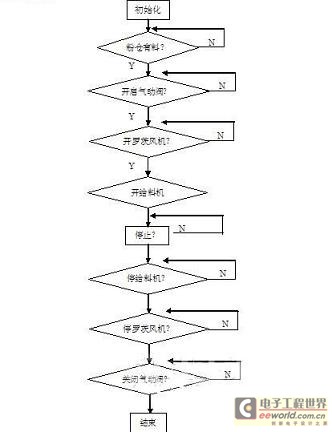

(1)程序流程
脱硫系统程序流程如图1所示:
图1 脱硫系统程序流程图

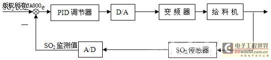

(2)闭环控制
为了经济运行又达到环保标准,需要根据SO2含量控制给料量。本脱硫系统PLC模拟量闭环控制PID功能图如图2所示,用SO2浓度传感器检测反应炉内的SO2浓度,变送器将传感器输出的电流信号转换为标准量程的电流信号,然后送给模拟量输入模块,经A/D转换后得到与SO2浓度成比例的数字量,CPU将它与SO2设定值进行比较,按照PID控制算法对误差值进行计算,将运算结果(数字量)送给模拟量输出模块,经D/A转换后变为电流信号,用来控制给料机的输送量的多少,通过它控制锅炉内的SO2浓度,实现闭环控制。
图2 PID功能框图
S7-200 PLC提供了内置的PID运算指令。在进行模拟量闭环控制时,使用模拟量扩展模块(EM231、EM232)来完成PID控制。本文设计的PID功能指令如图3所示,只需设定好PID参数,运行PID控制指令,就能求得输出控制值,实现模拟量闭环控制。本系统采用了现场实验整定法,直接在过程控制系统中进行参数整定。在上位机界面通过SO2实时曲线观察SO2浓度变化并修改PID参数,来达到理想的控制值。
