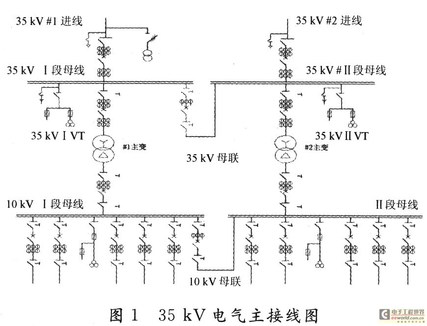

3.1 变电站主接线及IED配置
以下设计中按照常规的35 kV变电站考虑:配备有载调压变压器2台;35 kV单母线分段,两路进线一主一备;#1进线所带35 kV直配变一台,作为所用备用电源;10 kV单母线分段,每段母线各六路出线;集中无功补偿分两台,分别接于10 kV I,Ⅱ母线。电气接线如图1所示。
本方案中,35 kV变电站采用保护及测控一体化设计,#1,#2主变压器各配置一台主变差动保护测控装置,提供双斜率双拐点差动制动特性的比率式电流差动保护和差流速断保护功能。此外,这两台保护还可为变压器高、低压侧提供过流后备保护功能。测控方面的功能包括差动和制动电流、二次和五次谐波、电流等测量值,以及事件及故障录波、数据记录等功能。35 kV#1,#2进线、母联配置一台线路保护装置,主要提供完整的过流,速断和线路差动保护。两台主变保护各组一个屏,两条进线和母联的保护组一个屏。
对于10 kV馈线系统(含进线、变压器、电动机、母联等),有两种配置方式,第一种是分散安装模式,在每条10 kV馈线上配置一台综合馈线保护装置,提供过流和速断保护,其他保护功能包括电压和频率保护、断路器失灵保护等。测控方面的功能包括重合闸、故障测距、断路器操作次数及开断电流统计、同期检测、事件及故障录波、各种电量及需量的测量功能,10 kV馈线保护安装在相应的馈线开关柜上。第二种方式是组屏方式安装模式,在10 kV每段母线处各配置一台多馈线保护装置,一台这样的保护可同时为5条10 kV馈线提供监控保护功能,并为母联提供保护,这里选用后一种安装方式,多馈线保护通过组屏安装在35 kV主控室或10 kV配电室,10 kV I,Ⅱ两段母线只需两台多馈线保护装置即可为各馈线,变压器及母联提供保护,这两套保护各组一个屏。

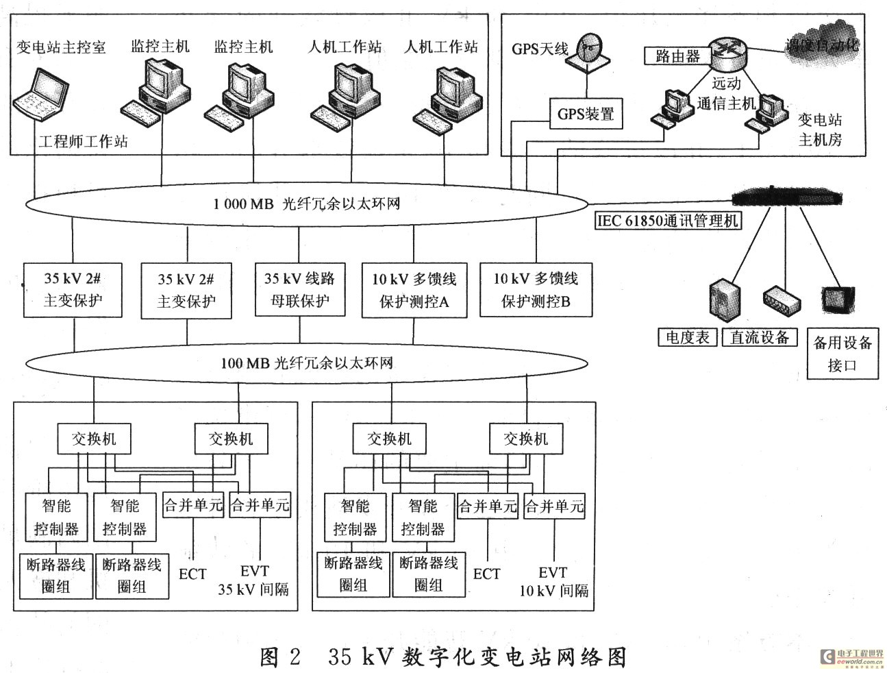

3.2 变电站网络组网
3.2.1 过程层网络
过程层上最大的数据流出现在电子式互感器和保护、测控之间的采样值传输过程中,采样值传输有很高的实时性要求。此外,保护、测控装置之间的互锁、保护和智能开关之间的跳合闸命令也有很高的实时性和可靠性要求。因此,过程层通信的实时性和可靠性是最为关键的问题。
过程层组网有四种方案,分别为面向间隔原则,面向位置原则,单一总线原则和面向功能原则。其中面向间隔组网方案结构清晰,易于维护,互操作性甚至互换性既可在IED层面获得,也可在间隔层面获得。在IEC61850实施初期,由于缺乏足够的互操作性实践经验,该方案使间隔层的互操作性更容易得到保证,所以在本设计中采用此方案组网,并采用100MB光纤冗余的过程总线环网,保证采样值报文和跳闸GOOSE报文传输的实时性、可靠性,具体构建如下:
35 kV部分和10 kV部分各为一间隔进行组网,这两部分的ECT/EVT从一次侧采集到电流/电压信号后,分别接入本间隔内设置的合并单元中,合并单元采用IEC61850-9-2标准对采样值进行处理,处理后的采样信息经过本间隔内的一台工业以太网交换机接入过程层环网中,这样,采样值信息就可以在过程层环网上被共享,传至保护和测控设备里。智能开关设备如同合并单元一样,经本间隔内的一台工业以太网交换机接入过程层环网中,传至保护和测控设备中,合并单元及智能开关设备分别接入这两台交换机中,这样的话,同一间隔内的两台交换机可达到网络冗余功能,如果有其中一台交换机故障也不会影响过程层重要数据的传输安全。
3.2.2 变电站层网络
变电站站级网络主要处理间隔层之间IED的通信,同时要与后台人机工作站、工程师站进行信息交换,并通过远动装置与各级调度进行双向信息交换,变电站网络也可以通过网络设备直接接入电力数据网。
由于间隔层设备之间以及间隔层和变电站层之间需要共享电压、电流值及状态信号,而且间隔层IED数量较多,数据传输量大,为避免出现网络堵塞,保证通信可靠性,变电站层网络采用1 000 MB双光纤交换式以太环网结构,来保证带宽和可靠性。间隔层为支持IEC61850标准的数字式智能电子设备保护、控制、测量,集中组屏安装。分别有#1主变屏,#2主变屏,35 kV两条进线、母联屏,两面10 kV馈线保护屏,每一单元为一独立网络单位,相互之间可以交换信息,基于IEC61850标准规范与环网总线相连,与其他各单元、主站和调度系统进行交换信息。后台控制室通过变电站网络向保护和测控装置下达控制命令,GPS装置也通过变电站网络向全站统一授时,另外,远动系统也由变电站层网络经路由器与外部电力调度网络相连。根据以上对35 kV数字化变电站过程层和变电站层的组网分析,具体网络构建如图2所示。
