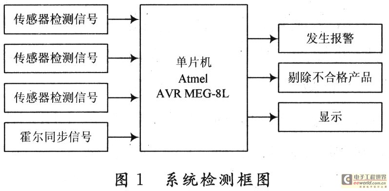

1.1 系统检测框图
系统检测框图如图1所示。

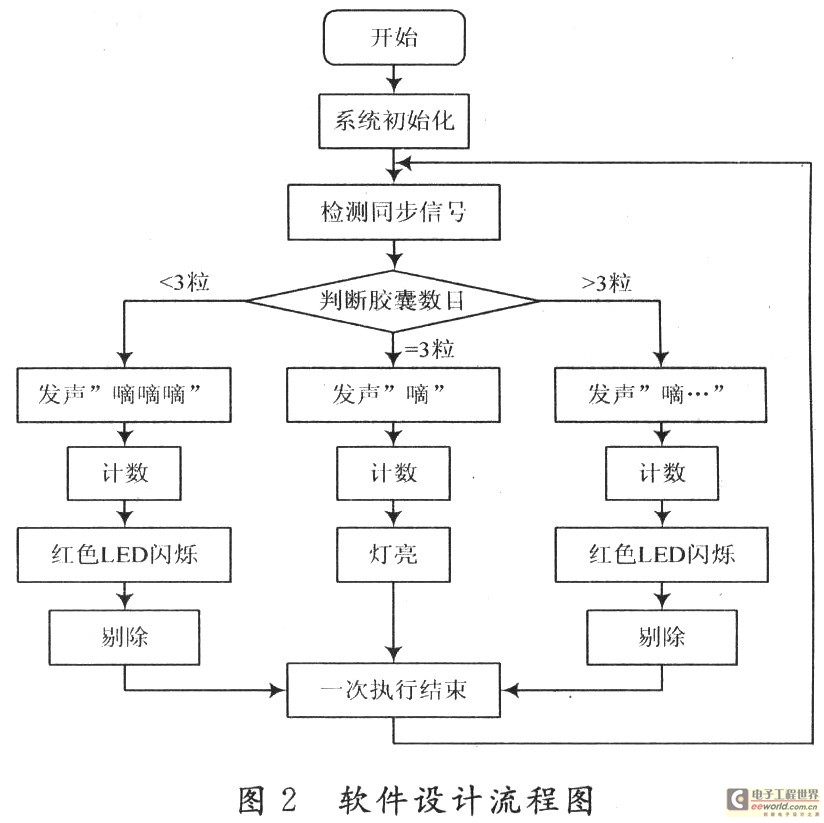

2.1 软件设计流程图
软件设计流程图如图2所示。

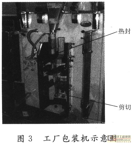

2.4 剔除程序
如图3所示,包装小袋在机器上要先经过热压再经过剪切,霍尔传感器是安装在剪切刀上的,所以程序要不断读取同步信号。由于剪切刀与漏药处的小包有两个小袋的时间间隔,程序要做好准确的延时,这样才能准确地剔除不合格的包装小袋。

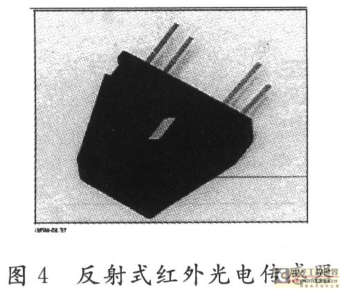

3.1 反射式红外光电传感器
创新改进:设计时考虑到第一个因素——成本。笔者对同类型的多个反射式红外光电传感器进行了实验比对,此传感器(见图4)具有漫反射性能好,抗可见光能力强,探测距离远等性能优于其他。

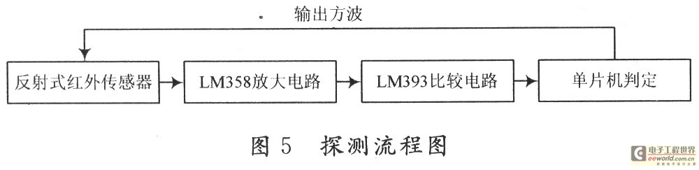

3.2 反射式红外光电传感器探测流程
反射式红外光电传感器检测流程如图5所示。

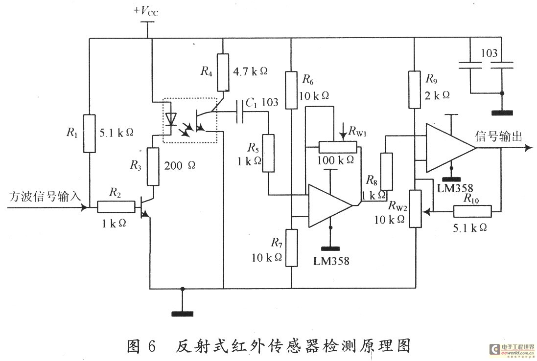

3.3 反射式红外传感器检测电路原理图
对图6所示电路Q1的基极处加1 kHz,峰峰值为5 V的方波信号时,旋转Rw1以调整放大倍数,旋转Rw2调整分压值。实验测定,当无遮挡物(药片)时,无输出信号;当有遮挡物时输出频率为1 kHz的方波。
