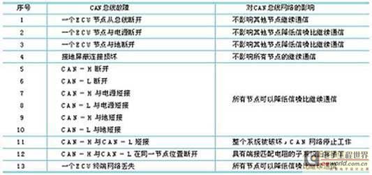

iso11898建议的can总线的物理电气性能,能够保证在总线发生某些故障时不至于中断通信,而且可以为故障的定位提供可能。表1列出了can总线可能发生的各种开路和短路故障,以及在该故障模式下can总线受影响的情况。

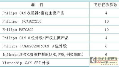

sstl经过研究发现,在600公里~1000公里的空间领域,空间辐射对卫星的影响相对较小。在这个高度上,总剂量为每年1krad左右(其量级相当于增加5mm的铝屏蔽层),seu发生率相当于每天每mbyte一次(此数据来源于试验观察),并且观测到的sel发生概率非常低,在sstl整个记录中只记录到3到4次值得怀疑的情况(确定的只有4次)。sstl还发现几乎所有的商业cmos器件,在经受10 krad辐照后其性能并无明显下降。sstl在低轨道小卫星采用工业级can控制器芯片构建卫星can总线网络的成功,验证了上述结论。表2为sstl在近年来采用的cots can器件。

器件 飞行任务次数
philips can收发器:当前主流产品 4
philipspca82c250 10
philips p87c592  10
philips can 8位外设:产权主流产品  4
philips pca82c200:can 8位外设 6
infineon:8位can微控制器(a/d,pwm,例如8051) 6
microchip can spi外设 4

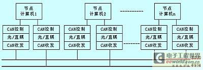

图1描述了基于can的双冗余总线结构。基于can总线的双冗余系统通信总线的基本设计思想是在卫星各功能模块之间布下两条基于can的系统通信总线,即用两套can总线控制模块分别连接到总线bus0和bus1上。正常情况下优先在一条总线上通信,这条总线出现故障时通过另一条进行通信并重新初始化出错的总线以备将来再用。这样即使一条通信通道故障后不会影响整个系统的数据交换,大大提高了通信的可靠性。
图1 基于can的双冗余总线结构

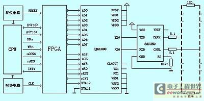

图2为星载计算机中can总线硬件设计原理框图。 can总线协议控制芯片选用philip的工业级器件sja1000,收发器选用philip的pca82c250。cpu与sja1000的接口控制逻辑通过actel的反熔丝fpga实现。sja1000工作在intel模式,工作时钟为7.3728mhz。复位信号通过max708产生。为了有更好的emc/emi性能和抑制比较器的噪声,vdd通过rc滤波器退耦。

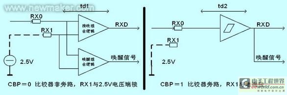

SJA1000的RX1信号处理非常关键。如果使用外部集成收发器电路而且没有在时钟分频寄存器里使能比较器旁路功能,RX1输出要被连接到2.5V的参考电压(82C250的Vref输出)。图3显示了CBP的两种设置所对应的电路。对于使用82C250集成的收发器电路,SJA1000的相关数据手册建议使用旁路功能,即CBP设置为1,在这种情况下,SJA1000的比较器旁路功能有效,减少了内部传播延迟,即td2[td]
图3 SJA1000的接收输入比较器旁路设计
82C250的RS信号通过电阻Rext接地。RS管脚的电流决定了传输介质上传输信号的信号沿的陡峭程度,Rext阻值的大小必须根据CAN总线的工作速度及其工作环境进行设计和选择,具体可参见SJA1000的数据手册或者应用文档。

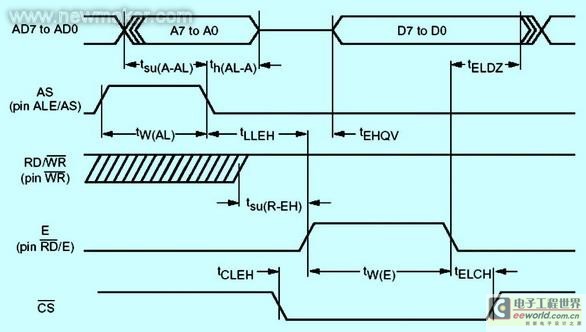

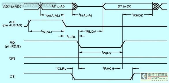

星载计算机的CPU不同于8086,采用的是独立地址和数据总线。CAN总线控制器SJA1000采用地址/数据总线复用方式,需要将CPU的总线信号经过适当逻辑处理后才能够满足CAN总线控制器的时序要求。图4和图5是SJA1000在Intel模式下的读写时序。

按照SJA1000的数据手册,确保SJA1000的读写正确,如下的时序参数必须满足:
l tW(AL):必须保证ALE的时间,最小不能小于8ns;
l tLLRL/tLLWL:读写时ALE无效到读写信号有效的时间,最小不能小于10ns;
l tLCRL/tLCWL:片选信号有效后读写信号有效的时间,最小不能小于0,即片选有效必须出现在读写信号有效前;
l tW(R):读信号有效宽度,最小不能小于40ns;
l tW(R):写信号有效宽度,最小不能小于20ns;
l tWHLH:写信号无效到下一次ALE有效的时间,最小不能小于15ns;
l th(AL-A):在ALE为低电平后地址应该保持时间,最小不能小于2ns。

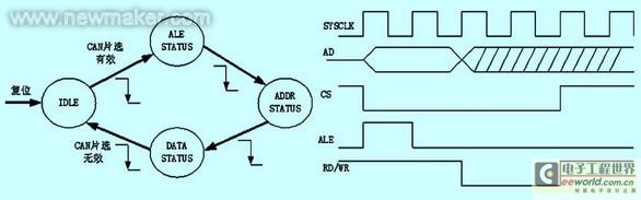

CPU和CAN总线接口采用地址直接映射。接口时序设计重点是接口控制逻辑必须产生符合上述关键参数的读写时序。如果简单的按照ALE<=not nADS方法处理,不满足要求时序关系,这在调试过程中已经得到验证。为此,在设计中采用了FPGA技术,以求很好地解决CAN总线与CPU的接口问题。图6描述了通过VHDL编写实现接口电路的状态转移图和FPGA设计产生的读写CAN总线时序,其中时钟周期不低于67ns,该时序满足SJA1000要求。
图6 CAN总线接口时序设计的状态转移和时序

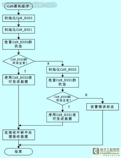

双冗余总线结构的通讯软件主要由初始化、接收和发送三个模块组成,控制流图见图7。在程序设计时采用了SJA1000的Basic模式,初始化中需要对BUS0和BUS1分别进行初始化,包括SJA1000的控制寄存器、接收代码寄存器、接收屏蔽寄存器、总线时序寄存器等。
图 7 CAN总线通讯软件的控制流图
发送模块采用主动发送方式,BUS0为优先通讯通道,若BUS0通道状态不正常,则启动BUS1通道进行通讯,并对BUS0通道进行初始化以备下次通讯时使用。
接收模块采用中断接收方式,为了保证接收到的数据被实时处理,CAN总线的接收中断被设置为高优先级中断。在接收中断中首先判断接收通道是BUS0还是BUS1,然后从接收通道按数据长度进行数据接收。
