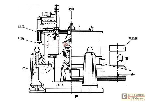

离心机工作原理是将待分离物料经进料管送入高速旋转离心机转鼓内,离心机力场作用下,物料滤布(滤网)实现过滤,液相经出液管排出,固相则截留转鼓内,待转鼓内滤饼达到机器规定装料量,停止装料,对滤饼进行洗涤,同时将洗涤液滤出,达到分离要求后,离心机低速运转,刮刀装置动作,将滤饼刮下,完成一次工作循环。图1为1250离心机结构图。

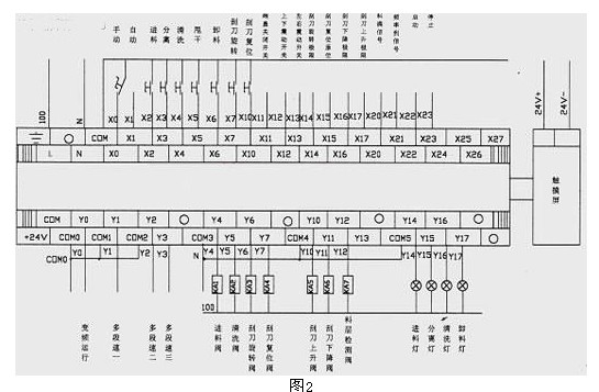

系统采用三菱公司FX2N-40MR型可编程序控制器(PLC)控制,当程序设定好后可进行无人看护自动化操作或选择手动控制,并对加料、初过滤、洗涤、精过滤、卸料等进行全过程监护。离心机调速采用PLC+D/A模块、变频器进行调速,电压(0-10V)来控制变频器频率,变频器采用德国伦茨公司EVF系列变频器,功率22KW。触摸屏采用EASYVIEW 5.7英寸4灰度触摸屏。

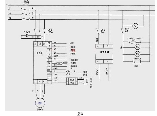

PLC共有20个输入点,15个输出点。图2为PLC外部硬件配置图。控制系统主回路及变频器外部接线如图3所示。
图3
其中为消抖防信号干扰,输入点X11、X12、X13、X14、X15、X16、X17、X20分别经4个隔离栅接入PLC输入。

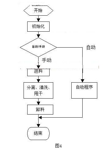

编程采用编程软件MELSECMEDOC专业软件包,它基于个人计算机,适用于三菱公司PLC用户程序编制和监控,SC-09RS232/RS422接口与PLC编程口相连,可用梯形图或指令编程。本系统PLC梯形图程序控制要求采用STL和SET步进指令编制。主要有初始化设定,进料、分离、清洗、甩干控制程序、自动控制程序等。程序设计中采取安全保护有:转速检测,过振动保护,开盖保护,电机过载过热保护,刮刀旋转,升降机械电气双重控制,刮刀与转鼓联动锁定。程序流程图4所示。
