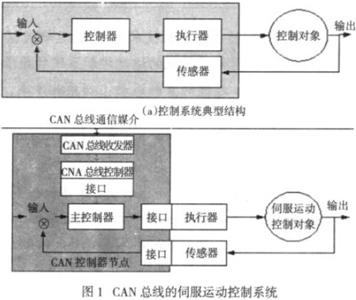

如图1所示,基于CAN总线的运动控制系统与控制系统典型结构相比,有两个显著的特点。第一是其控制对象为伺服运动控制对象,第二是其网络化控制器包括CAN总线通信媒介和CAN控制器节点两部分。多个CAN控制器节点通过CAN总线通信媒介平行互联为一个单层结构的基于CAN总线的伺服运动控制系统。当需要更多轴运动控制时,只需要简单的再增加新运动控制节点,把新的运动控制节点作为新的CAN总线节点挂接到CAN总线上就可以形成一个分布式多轴运动控制系统,而且无需在硬件上对原有的运动控制节点做任何的修改。也可通过互联网关与IE(IndustryEthernet)或Intranet/Internet上下互联为一个多层结构的网络化伺服运动控制系统。
基于CAN总线运动控制系统的设计,主要工作在于对CAN控制器节点的设计,包括硬件和软件两部分。硬件设计,主要在于选择合适的芯片和硬件电路分别设计图1所示CAN控制器节点的5个基本组成部分,即主控制器、主控制器与传感器/执行器的接口模块、主控制器与CAN总线控制器的接口模块、CAN总线控制器和CAN总线收发器。软件设计,主要工作在于选择合适的系统软件和应用开发软件分别设计各种接口驱动软件、系统管理软件和控制功能软件。

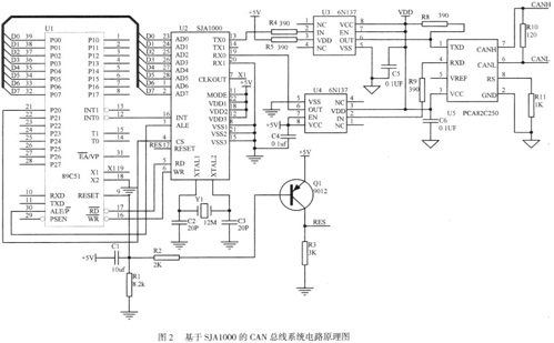

主控制器笔者采用AT89C51单片机作为处理核心,采用PCA82C250作为CAN总线收发器,图2给出了基于SJA1000的CAN总线系统电路图。为了增强抗干扰能力,SJA1000的TX0和RX0引脚并没有直接和PCA82C250的TXD,RXD相连接,而是通过高速光耦6N137后与PCA82C250相连,这样可以实现总线上各CAN节点之间的电气隔离,光耦6N137的两侧使用完全独立的两组电源VCC和+5V。
SJA1000与单片机的接口比较简单,AD0~AD7直接连接到AT89C51的P0端口,RD、WR和ALE信号也直接和AT89C51的相应引脚进行连接,MODE接+5V设置SJA100控制器为Interl模式。SJA1000的片选信号CS由AT89C51的P2.0决定,因此系统中SJA1000的寻址空间从地址0开始,可以使用此地址加上SJA1000内部寄存器地址的偏移量来访问SJA1000内部RAM空间。SJA1000的中断输出信号INT与AT89C51的INT0引脚相连,以便AT89C51以中断方式或查询方式对报文收发作出响应。
