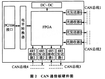

CAN通信板的核心器件是FPGA,同时完成“双光双电”通信,硬件通信板结构如图2所示。

本设计要进行四冗余设计,在设计中要添加4个CAN核,选用Altera公司Cyclone II系列的FPGA EP3C25。
由于PC/104的工作电压为5 V,而FPGA的工作电压为3.3 V,因此在PC/104和FPGA之间要加入1个电平转换器74LVC245来保护FPGA。
(2)光收发电路
本系统的高速光发射器采用HFBR-1414低功耗高速光发射器件,其光发射波长为820 nm。此发射器能够与以下4种光纤配合使用:50/125 μm、62.5/125 μm、100/140 μm、200 μm(HCS)。HFBR-1414采用了双镜片的光学系统,光发射效率高,当驱动电流为60 mA时,在50/125 μm光纤上可得到-15 dBm的光功率。光接收器采用HFBR-2412,其内部集成了光电二极管、直流电路和开集电极的肖特基晶体管。HFBR-2412光接收器能与光发射器 HFBR-1414及50/125 μm、62.5/125 μm、100/140 μm、200 μm(HCS)的光纤配合使用,最高通信速率可达5 MB。由于采用了开集电极电路,此接收器兼容TTL及CMOS电平。该电路的通信距离最远可达1.7 km。
为提高CAN通信板的抗震性,抗干扰性等综合性能,采用了双面布线设计。该通信板尺寸规格严格按照PC/104板的要求做。
(3)冗余设计及CAN Hub设计
该通信板设计了4路冗余,工作时只有1路CAN通道进行工作,采用高位片选的方式进行工作通道的选择,其片选模块在FPGA内部设计完成。
(4)GAN Hub的设计
由于本系统采用“双光双电”四冗余的电路设计,为提高通信速度,采用485收发器代替标准的CAN收发器。光是“点对点”的传输,485收发器是差分传输,在形式上都无法构成总线式结构。因此,引入CAN Hub来对信号进行处理,在逻辑上达到总线式的结构。

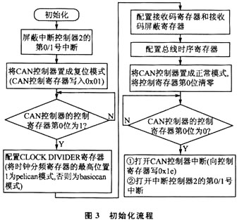

通信板初始化流程如图3所示。

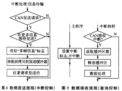

数据发送流程如图4所示,数据接收流程如图5所示。
