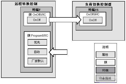

以家庭智能系统中的灯光控制为例,灯配置文件定义了6个设备,协议栈通过带有以下信息的报头文件对此配置提供支持:配置(profile)ID,设备ID及版本,簇ID,属性ID,属性数据类型.
下图(1)显示了不同术语之间的关系,对于家庭智能控制系统的灯光配置,图中给出了两种设备.每种设备各有一个终端.负荷切换控制器的终端中仅有一个输入簇,而远程转换控制终端则有两个簇,且分别为一个输入一个输出.数据的传输基于簇而进行.
图(1)

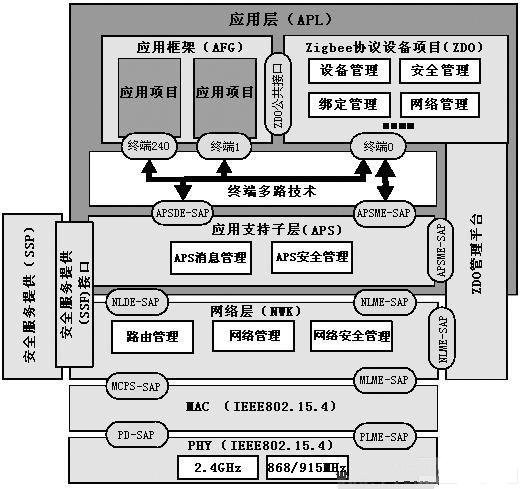

2 Zigbee协议栈结构
如图(2)所示,ZigBee堆栈的不同层与802.15.4 MAC通过服务接入点(SAP)进行通信。SAP是某一特定层提供的服务与上层之间的接口。 ZigBee堆栈的大多数层有两个接口:数据实体接口和管理实体接口。数据实体接口的目标是向上层提供所需的常规数据服务。管理实体接口的目标是向上层提供访问内部层参数、配置和管理数据的服务。图中的APSDE-SAP,NLDE-SAP即为数据实体接口,而APSME-SAP,NLME-SAP即为管理实体接口。
图(2)
