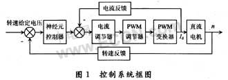

系统控制框图如图1所示,采用串级控制,分为转速环(外环)和电流环(内环)。为了提高系统响应的快速性和限流的必要性,电流环仍采用传统的PI调节器,而转速则采用神经元控制器,以提高其鲁棒性。

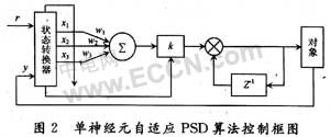

单神经元自适应PSD算法控制框图见图2。

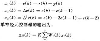

图2中状态转换器的输人为设定值r(k)和过程输出y(k),转换器的作用是获得单神经元的三个输入量x1(k),x2(k),x3(k),在这里:
其中:Wi(k)(i=1,2,3)为对应于神经元输入xi(k)的加权系数。

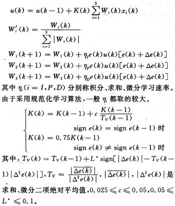

控制器总输出为:
z(k)为教师信号,在这里取z(k)=e(k)。这是因为控制效果主要与e(k)和△e(k)有关。为了保证学习算法的收敛性和控制的鲁棒性,一般采用规范化学习算法以构成单神经元PSD控制规律,所以单神经元自适应PSD的控制算法如下:

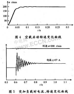

为检验本系统的控制性能,对直流电机(额定数据:380 V,37 A,200 r/min)进行了空载起动和突加负载的仿真实验,得出电流和转速的变化曲线如图4和图5所示。
6 结语
实验结果表明,本系统结构简单,控制可靠,能保持快速响应及无静差和较小超调等优良性能,采用了高性能高精度的ARM芯片的模糊控制器,能达到很高的控制精度。同时,系统具有较强的扩展能力,可以通过串行口或者以太网与上位机通信。
