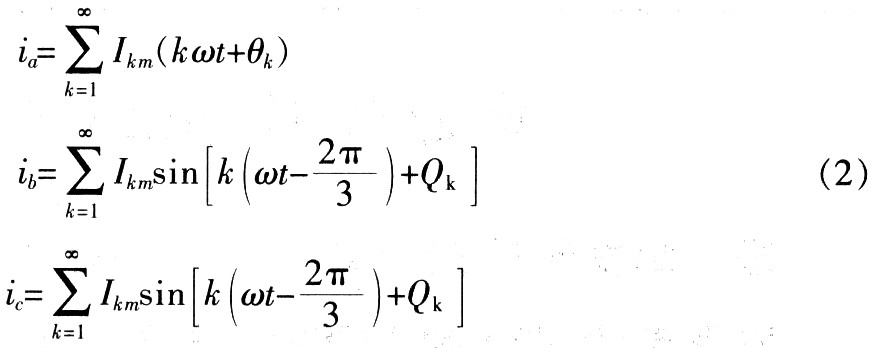

可以看出,此时电流的检测只与A相电压的电角度ωt有关,而电压波的畸变对检测结果没有影响。其中C32是三相到两相的坐标变换阵;Cpq是旋转坐标变换阵。当三相电流对称时,被检测电流为:

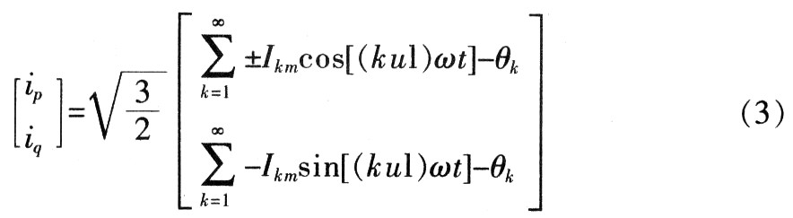

式中,k为整数,ω是角频率,Ikm和θk为各次电流的幅值和初相。将(2)式代入(1)式得下式:
当k=l、7、13…时取上符号;k=5、11、17…时取下符号。若滤去(3)式中的交流分量可得:

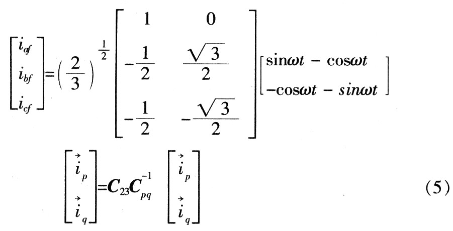

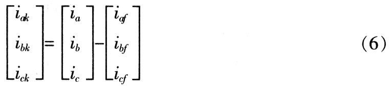

同时反变换,可得到基波分量iaf,ibf,icf如下式:
式中C23是两相到三相的坐标变换阵。进而可得谐波电流iah,ibh,ich为:

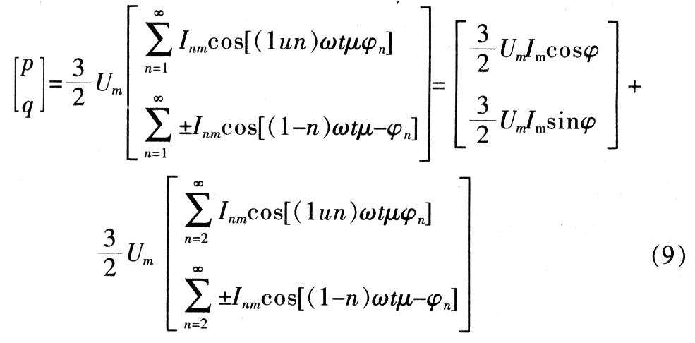

将(8)式变换到αβ坐标系中并代入(5)式中得:

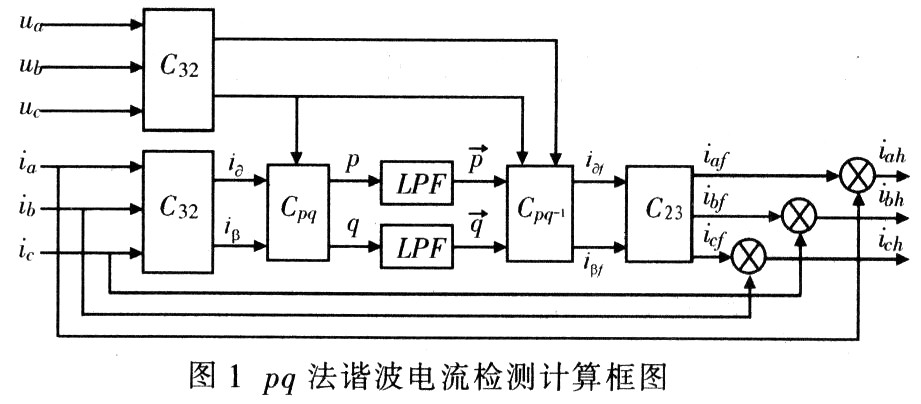

式中,n=3k+1。当n=3k+1时,计算式(9)中取上符号;当n=3k一1时,计算式(9)取下符号。可以看出,(9)式可以分成两部分,其中前半部分为直流分量对应n=1时,即功率中的基波有功和基波无功。后半部分为交流部分的功率对应n>l时,即功率中的高次谐波有功和无功。用该检测方法检测谐波时的计算框图如图1所示。
该检测方法简述如下,首先对采样得到的三相电压、电流值ua、ub、uc和ia、ib、ic进行αβ变换,得到uα、uβ和iα,iβ;再由定义算出p,q;通过低通滤波器得到p,q中的直流分量p,q;将p,q互进行反变换得到三相电流中的基波电流分量iaf、ibf、icf。用三相电流ia、ib、ic减去基波电流分量iaf、ibf、icf得到电流中的高次谐波分量iah、ibh、ich当电网电压无畸变时,从上面的推导可以看出基波电流分量iaf、ibf、icf的检测是准确的,从而高次谐波分量iah、ibh、ich的检测值也是准确的。下面讨论当电网电压有畸变时的检测情况。

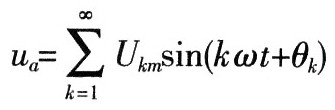

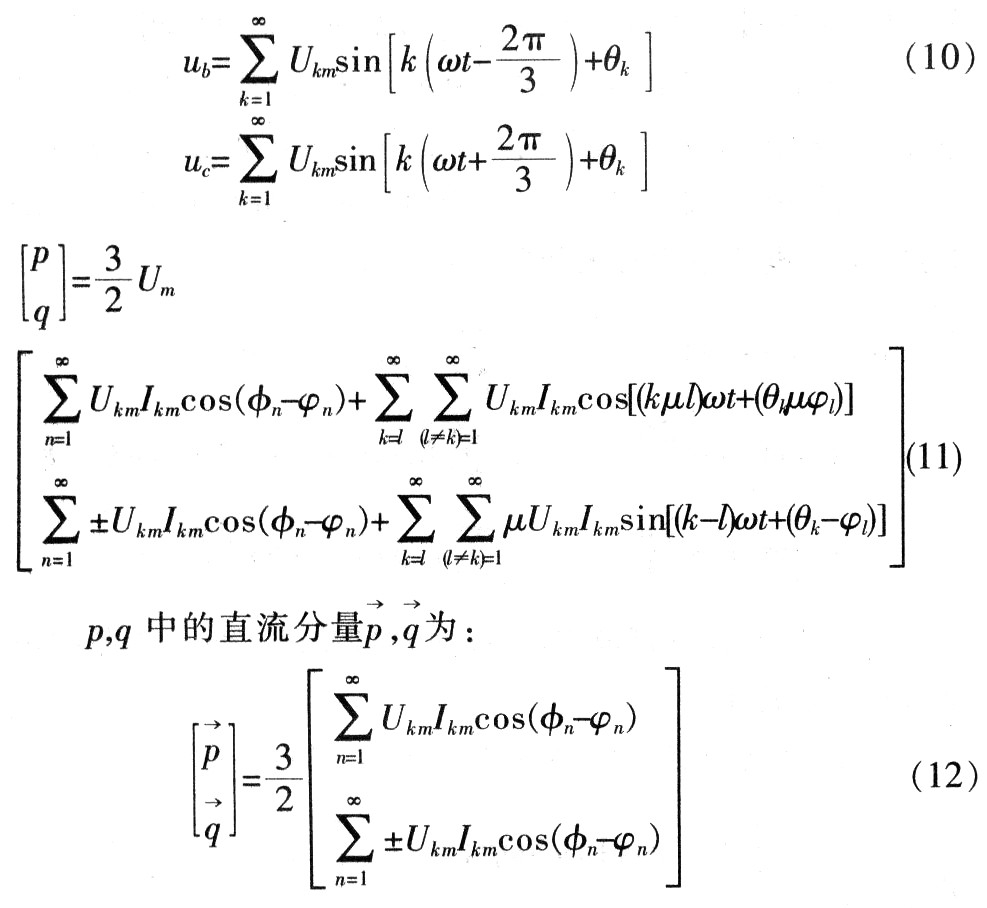

设电网电压为:

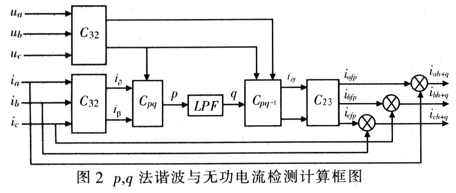

由上式可以看出,直流分量p,q不仅含有基波有功功率(无功功率)还含有高次谐波产生的有功功率(无功功率),因此由该式算出的三相电流中的基波电流分量iaf、ibf、icf必然存在误差,从而使检测到的高次谐波分量iah、ibht、ich也必然出现误差。这也是p-q检测算法最大的不足之处。要检测谐波电流和无功电流的和电流,从而进行综合补偿,则可采用图2检测框图。
在该检测检测框图中,只对p进行了低通滤波处理,而q不进行滤波。将p,q进行反变换得到三相电流中的基波电流分量iaf、ibf、icf,此时iaf、ibf、icf中只含有基波有功电流分量;用三相电流ia、ib和ic减去基波电流分量,iaf、ibf、icf得到电流中的高次谐波和无功电流的和电流iah+q、ibh+q和ich+q。
