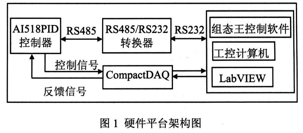

系统中PID控制器作为下位机,并通过其自带的串口通信功能连接到上位机,即工控计算机的COM口上。PID控制器的输出接到DAQ采集卡上,把控制信号传入工控计算机中,作用于虚拟仪器LabVIEW中的虚拟对象。经过计算,将虚拟对象的响应,即反馈信号通过DAQ采集卡输出到PID控制器中,如此在实验室中形成简单闭环控制系统。在图1中,具体表现为AI518PID控制器通过串口联接到计算机上,控制器的输出和输入分别通过CompactDAQ进行采集和反馈提供。远程监控实验基于该控制平台进行。
工控计算机连接到互联网,通过TCP/IP协议,由WEB版组态王将控制界面发布到INTERNET上。在客户端可以通过互联网,在浏览器中远程访问组态王控制工程(需下载并安装相关JAVA插件),观测数据变化曲线,并可根据控制状态,实时修改PID参数。本系统同时提供报警功能,及历史控制相关曲线的查询功能,力求远程客户端能够方便,直观地掌握现场相关信息。
3 远程监控系统构成
3.1 硬件平台的搭建
系统采用厦门宇光公司出品的AI518智能温度PID控制器作为下位机,其自带有串口通信功能,为了满足工业现场远距离传输需要,使用RS485传输协议连接,通过RS485/RS232的转接器连接到上位机(工控计算机)。
DAQ采集卡采用NI公司CompactDAQ数据采集卡。PID控制器的输出为4mA~20mA的电流,通过250欧电阻的转换为1V"5V的电压后输入到DAO采集卡的其中一个输入通道口中,而反馈信号从DAQ的一个输出通道口引出,连接到PID控制器的输入口中,形成闭环控制。
硬件平台示意图如图1所示,其中工控计算机中虚线框为连接对应的控制软件。

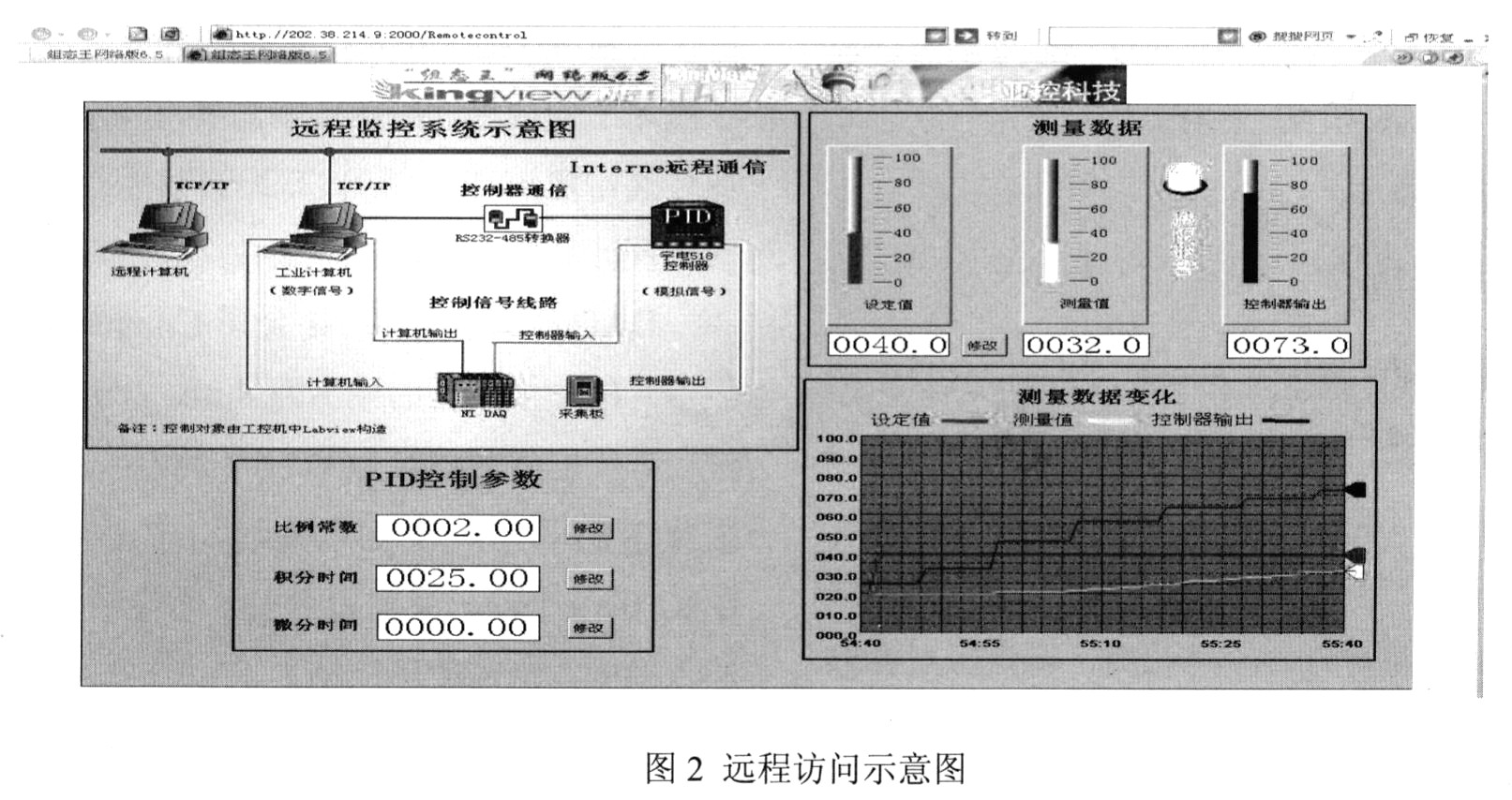

(4)网络发布设置。新建实时工程“Remotecontrol"和历史曲线“History”两个发布组。实时工程“Remotecontrol”发布组用于在客户端上对PID参数进行实时控制。画面包括实时设定值、系统响应值和控制器输出值的实时数据及其变化曲线,以及控制器作用于控制对象的PID参数,同时提供设定值和控制器PID参数的实时修改功能。具体画面如图2所示。历史曲线“Histoiy”发布组提供设定值、系统响应值和控制器输出值的历史曲线,通过对大时间跨度的曲线观察有利于控制对象特性的掌握。由于系统中存在两个发布组一分别为实时工程和历史曲线,故在“WEB”选项卡中,“√”选“显示发布组列表”。当从客户端访问时,根据实际需要在发布组列表中选择。

组态王使用B/S模式进行远程发布,无须另行安装专用软件,在客户端计算机中安装相关的JRE(JAVA runtime environment)plugging程序,便可在客户端浏览器上远程访问工程并进行调节控制。在客户端计算机的浏览器中,输入以下地址“Http://202.38.214.9:2000/Remotecontrol”访问工程。其中“Http://”不能省略,与其他网址直接输入IP地址即可访问不同。

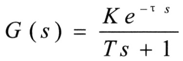

在实验室中不具备灵活可变的实物控制对象,故系统设计的时候采用了虚拟仪器软件的仿真对象,选用的具体软件是NI公司的LabVIEW虚拟仪器软件。通过对对象的开环响应曲线的研究,可发现大多数工业过程都能用一阶惯性加纯滞后(First OrderPlusDelay Time)模型来近似描述,简记为FOPDT模型。基于这一点,最小模型假设上业对象模型的传递函数为:

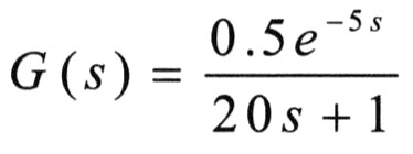

实验时,被控对象的放大倍数K取0.5,T(时间常数)取20s;τ(时滞)=5s。即对象为:

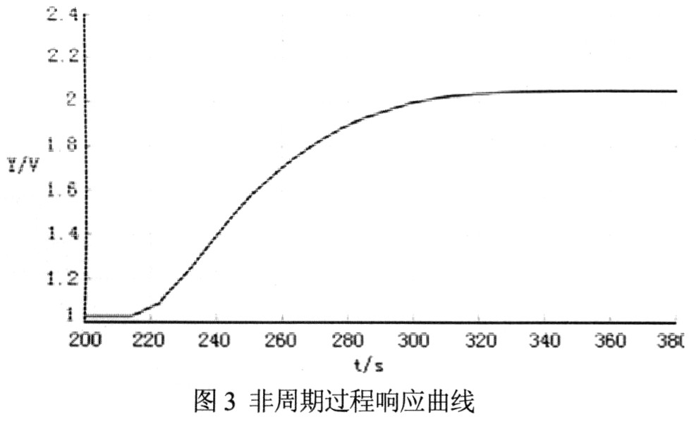

为了仔细验证该系统的远程参数整定性能,进行了以下有关实验。图3为非周期过程响应曲线。选取三个典型的响应曲线作为实验内容,并提取服务器数据记录,用Matlab将响应曲线绘制出来。
(1)非周期过程响应曲线(见图3)
PID参数具体情况如下:P=2;I=25;D=0。

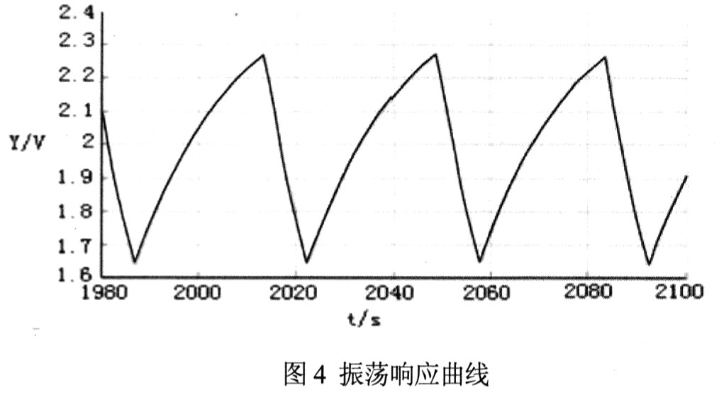

(2)等幅振荡响应曲线(见图4)
PID参数具体情况如下:P=1000;I=200;D=O。
由上述曲线可以看出,远程实时修改PID参数是完全可行的。
