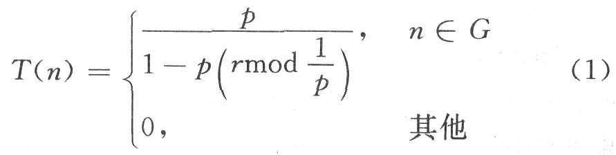

初始化阶段即簇的形成阶段。在每一轮的初始化阶段,每个传感器节点都要决定自己是否充当簇头节点。这个决定主要取决于网络中所需要的簇头节点数(在初始化的时候设置)和迄今为止该节点已成为簇头节点的次数。簇头节点必须从那些没有当过簇头节点的节点中选择,直到网络中的所有节点都当过簇头节点,然后再进行重新选举,所有节点获得再次成为簇头的机会。簇头节点的选择办法是:每个传感器节点随机选择O~1之间的一个值,如果选定的值小于某一个阈值T(n),那么这个节点成为簇头节点。T(n)值的计算方法如下:
其中,p是网络中簇头节点所占节点数目的百分比,r为当前的轮数,G是一个集合,集合中的节点是前1/p轮中没有充当过簇头节点的节点。使用这个门限,每个节点会在1/p轮操作内充当一次簇头节点,符号mod是求模运算符号。
在第O轮的时候(r=0),每个节点充当簇头节点的概率为p,在第O轮充当簇头节点的节点在后面1/p轮中不能再次充当簇头节点。这样,剩下的节点的数目变少了,所以能够充当簇头节点的概率必须增加才能保证每一轮中的簇的个数保持均衡。在经过1/p一1轮以后,T=1,此时对于任何一个在过去的1/p中还没有做过簇头节点的节点,都可以成为簇头节点,因为所有节点的标志值都在0~1之问。经过1/p轮之后,所有节点又可以重新充当簇头节点了。

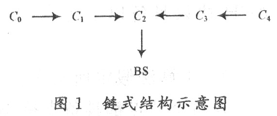

当节点链形成并且选举出领导节点后,就开始了数据传输过程。PEGASIS中的数据传输使用Token(令牌)机制,如图1所示。Token很小,故能耗较少。在一轮通信中,领导节点用Token控制数据从链尾开始传输。图中,C2为领导节点,将Token沿着链传给C0,Co传数据给C1,C1将C0数据和自身数据进行融合后形成一个相同长度的数据包,再传给C2。然后,C2将Token传给C4,C2以相同的方式接收来自C3,C4的数据。这些数据在C2处进行融合后,发给基站。

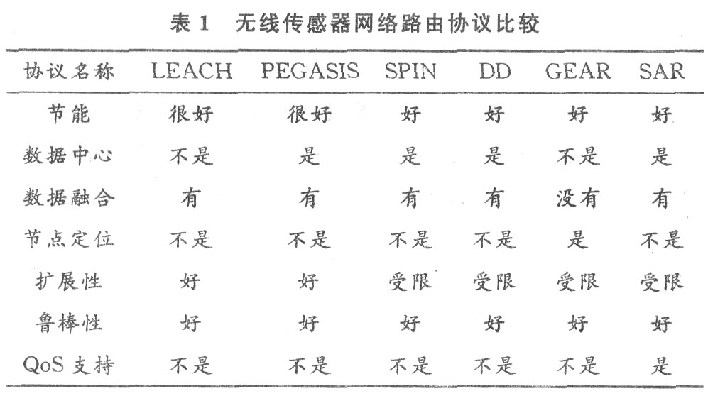

节能是无线传感器网络最重要的特征,因而高效地利用能量是无限传感器网络路由协议设计的根本出发点。LEACH和PEGASIS具备很好的节能策略,SPIN,DD,GEAR,SAR也分别具备相应的节能策略。但是,无线传感器网络与应用高度相关,所以路由协议在节能的前提下还要满足以下方面的性能要求:以数据为中心、支持数据融合、基于节点定位、具有可扩展性、鲁棒性、提供QoS支持等。依据上述性能指标,对描述的路由协议特点进行对比的结果如表1所示。
