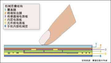

系统设计中,机械层叠是一个重要的考虑因素,因为手机的外壳日趋纤薄。事实上,传感器线迹布局不佳和覆盖膜材料厚度过大是手机中SNR偏低的主要原因。
电路板一般是柔性电路,在某些情况下,也有可能是一种很薄的刚性板。电路板通过绝缘粘合膜的薄层被安装在覆盖膜上,从而提高了从传感器到覆盖膜的电场耦合。该粘合层还形成了一个能够对手指轻压和重压都稳定响应的机械系统。1-3mm的覆盖膜厚度是比较理想的,这样可在不过度削弱电容式感测信号的情况下为手机提供所需的封装机械强度。
                                   图2: 手机电容传感器的机械层叠截面图。
