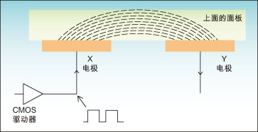

图1:“电荷转移”技术原理示意图。

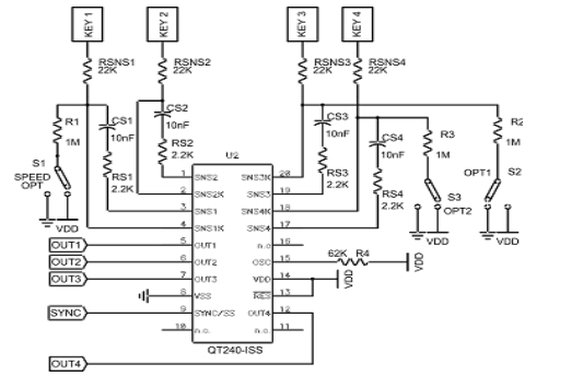

图2:使用QT240芯片的典型分离按键实现原理图。

很多电容感应技术在不同程度上取得成功应用,量研科技的电容式感应技术是基于“电荷转移”技术。这种技术提供了非常高的鲁棒性,全数字感应非常适合厨房环境,因为它具有在背景噪声中辨识信号的优越辨识能力。这意味着即使对于非常厚的前面板,电荷转移感应技术的工作性能也非常好。
量研的矩阵芯片通过将电荷吸入到双电极按键的一个电极来工作(图1)。电荷弧产生的电场穿透上面的玻璃面板进入到接收电极,该电极将电荷传送到芯片。当接触玻璃面板的表面时,一部分电荷被人体吸收,导致信号强度降低。这样当出现人体接触时,芯片便能很容易地检测到。当人体接触时,水膜具有相反的效应,实际上增加了电极之间的耦合,这是因为水膜运动的方向与芯片能检测到的方向相反,因此在厨房环境中常常出现的水效应被抑制。

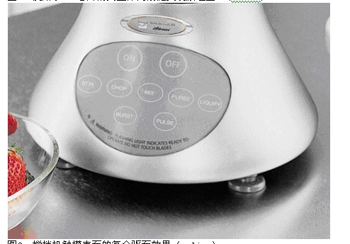

图3:搅拌机触摸表面的复合驱面效果

在过去的几年时间内量研开发并完善了分离和矩阵按键芯片,为在设备前面板背面实现触摸按键提供了一种便利方法。当连接到QProx芯片时,介电材料背面上的任何导电材料都可以作为一个传感器按键。QProx板设计非常简单,通常是单面板,可以使用像CEM-1或者类似的低成本材料。采用单面板的实现方式通常是直接将板子粘合到前面板的背面-电极在PCB的反面,通过PCB、胶合层以及前面板进行感测。

在需要特定的用户效果时,可以采用更多有关的构造技术。一个较好的例子是Jenn-Air公司的Attrezzi搅拌器。这个搅拌器的模子内部装饰技术与一种导电墨一起使用来在曲面的背面提供一个感应层(图3)。登录www.qprox.com/background/blender_construction.php可以了解这种构造技术。
