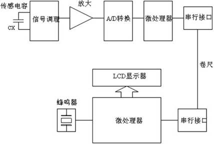

油水界面探测器包括带微处理器液面传感器、数字式液面数据处理显示仪表及绝缘卷尺组成。
图1 油水界面探测器的系统组成图
图1中所示, 带微处理器液面传感器由电容传感器、电容量测量信号调理电路放大器、A/D转换器、微处理器、串行接口及微型开关电源(图中未示出)组成;数字式液面数据处理显示仪表由串行接口、微处理器、液晶显示屏及微型开关电源(图中未示出)等组成。

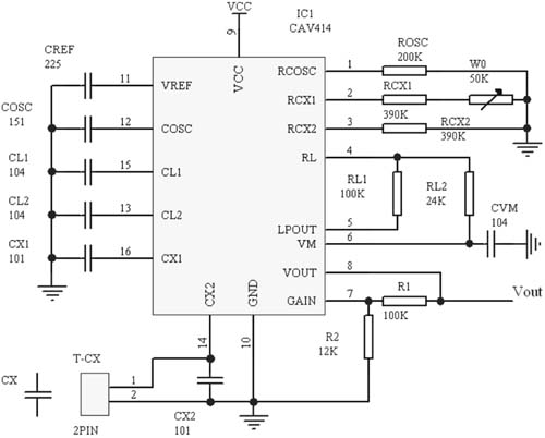

油水界面探测器的关键器件是电容信号调理电路CAV414。CAV414是一种专为电容传感器而设计的通用性强、多用途集成电路,该芯片内包含有完整的信号处理单元。(见图二)CAV414芯片内含基准振荡器,其振荡频率可由基准振荡电容Cosc和Rosc来调整,基准振荡器驱动2个同步积分器,而在电阻(Rcx1+W0)和Rcx2值相同时,电容Cx1和(Cx2+Cx)则决定2个被驱动的积分器的积分电压幅度,即积分器的积分电压幅度差别反映了电容Cx1和(Cx2+Cx)的相对容量差。CAV414具有很高的共模抑制比和分辩率。它的差分信号端可由低通滤波器来进行处理和限定,而低通滤波器的角频率和增益也由几个外接元器件来调节,输出信号幅度也可由内部放大器进行预放大,放大倍数可由RL1/RL2及R1/R2确定。
用CAV414来测量电容,其电路如图2所示,图2中,Cx为电容传感器,其值很小,应用中可将电容传感器置在大气中,调节电位器W1,使(Rcx1+W0)和Rcx2在电容Cx1和(Cx2+Cx)的初始值时使Vout输出0电压。那么,当电容传感器在气油界面、油水界面位置变化导致电容器的电容Cx变化情况,使输出电压Vout发生变化。其从小到大变化规律是:
电容传感器(1)在大气中→(2)逐步浸入油品,越浸越深→(3)全部浸入油品中→(4)逐步浸入水中,越浸越深→(5)全部浸入水中。确定RL1/RL2及R1/R2适当数值后,不难区别电容传感器以上五个位置。位置(2)即气油界面、位置(4)即油水界面,这是界面探测器测定重点,可以将位置(2)和位置(4)中的特定浸入线的A/D值存储,用数字法比较电容传感器浸入该液体是否超过特定浸入线,便可确定气油界面或油水界面。
图2 电容传感器信号调理电路图
