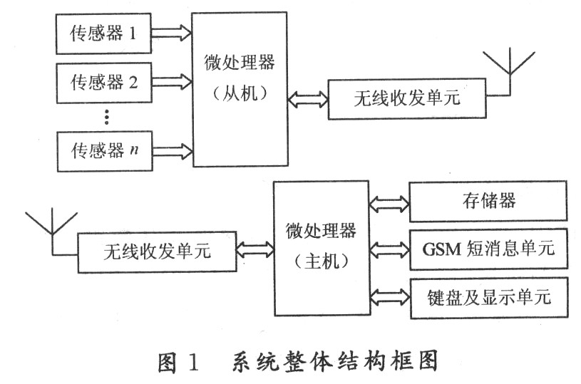

在工农业生产中,对于采集数据的传输大多采用有线方式,因为有线方式的传输距离、数据传输速率以及抗干扰能力都要优于无线方式;然而对于在野外或者不便于铺设线缆的地区进行数据采集传输时,采用有线方式就受到了限制。针对这一特点,设计了采用无线传输方式的无线数据采集及远程监测系统。系统选用Cygnal公司的C8051F020单片机作为微控制器,集数据采集、存储、无线传输为一体,并实现通过GSM短消息进行远程监测和报警的功能。整体结构框图如图1所示。
1 系统总体结构及硬件设计
1.1 系统结构
如图1所示,系统分为主机和从机两部分,从机将从传感器上采集的数据通过无线收发单元发送给主机,主机收到数据后,将其在显示单元显示并存储到存储器理。除此之外,主机模块还含有GSM短消息单元,通过该单元可以实现主机与GSM网内手机的短消息通信。GSM网手机用户可以通过短消息提出查询请求,主机收到短消息的请求后进行相应的处理,最终以短消息的形式回复该查询请求。另外,主机可以事先设定所采集数据的临界值,当达到该值时主机会向事先设定好的手机号码发送报警短消息,从而达到报警和远程监测的目的。

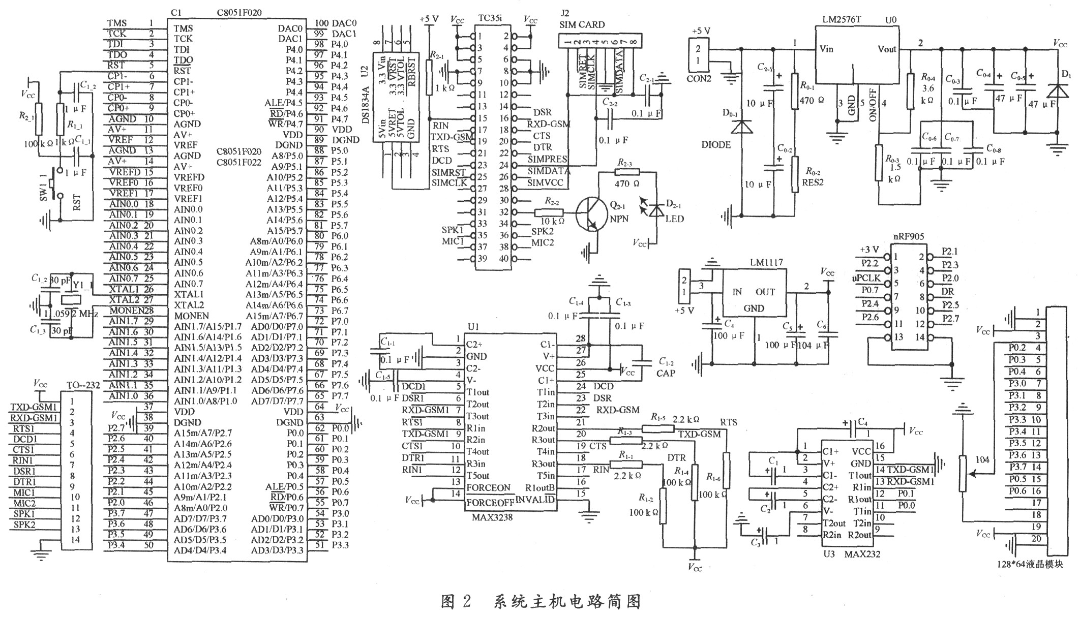

GSM短消息单元,采用SIEMENS公司的GSM无线通信模块TC35i,为其搭建外围电路,构成一个GSM MODEM,微控制器通过串口与其进行通信,控制其工作。GSM MODEM模块电路简图如图2所示。
系统采用128×64点阵液晶显示模块作为显示单元,键盘采用4×4键盘,显示模块支持汉字显示,可以更好进行人机交换,使用者可以更容易、直观地和系统进行信息交互。
存储器部分,因为系统选用的C8051F020微控制器内置64 KB高速存储器,对于一般数据量的存储已经足够。但是,考虑到特殊情况,系统还是设计了外部扩展存储器。外部存储器采用Ramtton公司的一款低电压铁电存储芯片FM24C512。其工作电压为2.7~3.6 V,适合在低功耗的单片机系统中应用。由于采用了铁电体技术,该芯片的数据交换速度极高,数据线可以支持的频率最高达到1 MHz,因此微控制器向FM24C512写入数据时一般无须加延时,并且使用寿命没有限制。系统主机电路简图如图2所示。

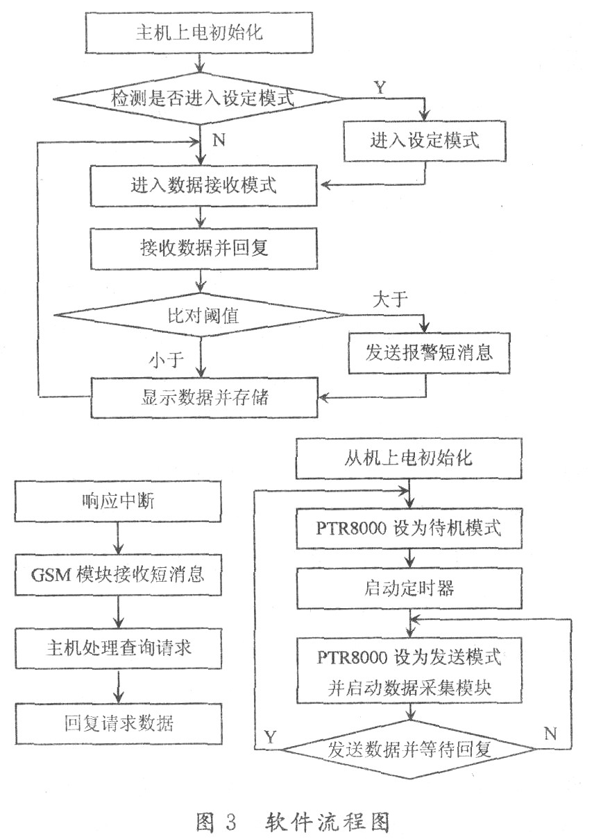

考虑到野外应用,系统可能长期使用而很少有机会维护,从而对系统在传输可靠性和功耗上提出了较高的要求。所以,在数据无线传输的软件设计上,采用定时发送数据的方法,不同从机按照事先设定的时间间隔进行数据的发送,发送完毕并收到主机的回复信息后,从机进入待机模式。这样就保证了从机工作的大部分时间处于待机模式,有效地节约了电能。数据传输的可靠性方面,系统采用了主从响应式传输机制,主机收到数据后进行数据和校验,然后向从机发送数据正确或错误的回复信息,如果从机收到了数据错误的回复信息或没有收到回复信息,从机将重新发送上一次的数据直到收到正确的回复。
远程监测及报警的设计,由TC35i及其外围电路构成的GSM模块通过单片机串口中断提出处理要求,当GSM模块收到短消息后会马上触发串口中断提出请求,单片机会在中断服务程序里对其进行处理。当需要发送报警信息时,单片机通过串口和GSM模块进行通信并最终完成报警短消息的发送。系统整体软件设计流程图如图3所示。
