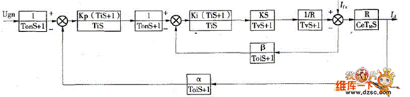

当采用速度、电压、电流三环控制时其方框图(即数学模型)如图1所示。通常闭环系统的参考输入和拢动量恒定不变时,被控量 也恒定不变。当参考输入或拢动量发生变化时,反馈量将与参考输入之间产生新的作用误差,通过控制作用,使被控量(输出量)按新的参考输入值稳定下来或趋于恢复到原来的数值达到新的平衡,但由于系统总存在着惯性或储能元件,使达到新的平衡状态不能瞬时完成,要经过过渡过程。
图1 速度、电压、电流三环控制方框图
在摸拟控制电路设计时,无论是在时域还是频域考虑,都要求系统首先必须是稳定,对超调量、过渡过程的时间、振荡次数提出一定要求,再就是系统稳态误差应满足。可这三种要求之间又相互矛盾和制约,很难建立一个同时达到理想状态系统结构和参数。
