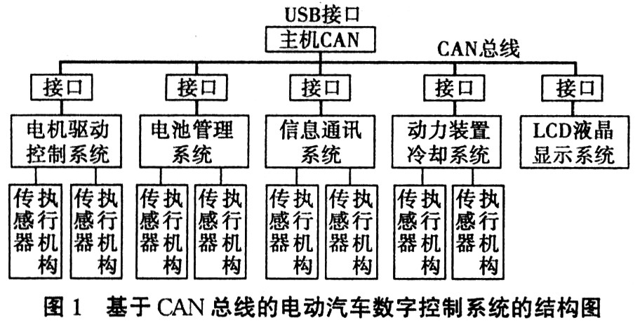

电动汽车数字控制系统主要由电机驱动控制系统,电池管理系统,动力装置的冷却系统,汽车电器、仪表显示、供电系统,信息通信系统等组成。电动汽车采用双CAN总线结构,电机驱动控制系统、电池管理系统和信息通信系统均采用高速CAN总线通信;动力装置的冷却系统,汽车电器、仪表显示、供电系统采用低速CAN总线系统;高、低速CAN总线系统之间采用网关进行交换,如图1所示,CAN总线符合CAN.20B标准和15011898国际标准。通信介质采用普通屏蔽双绞线。

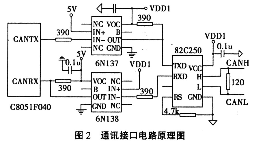

系统中选用Phliips公司的CAN总线收发器PCA82C250,PCA82C250是CAN控制器和物理层总线之间的接口,符合CAN国际标准15011898,它可以提供总线的差动发送能力和接收能力。用PCA82C250的目的是为了增大通信距离,提高系统的瞬间抗干扰能力,保护总线,降低射频干扰,实现热防护等。PCA82C250允许的最高通信速度可达lMbps,最多节点数可达110个节点。它可以使系统具有较好的开放性和灵活性,即使该CAN总线在不要求所有节点及其应用层改变任何软件和硬件的情况下,可自由地增加或减少控制器节点。
C805lF040内集成了完全支持CAN2.0A和CAN2.0B的CAN控制器,独立的消息RAM可以处理32条消息对象,每个消息对象都可以进行发送和接收滤波,最高工作速率达到1Mb/s,能够完成CAN总线协议数据链路层和应用层的所有功能;其中CAN总线的竞争处理、CPU接口、同步、数据的一贯性以及连续性保证,都是由硬件来解决,CPU因此得以腾出大量的精力来处理其他的用户功能。以上这些特性,使得C805lF040成为CAN总线节点微控制器的良好选择。因而系统不需要专门的CAN控制器。通讯接口电路设计如图2所示,82C250是CAN控制器和物理总线间的接口,它是专用的CAN驱动芯片,提供对总线的差动发送和接收功能。为了增强CAN通信的抗干扰能力,在缓冲器和CAN驱动之间设计了光电隔离电路。采用的是高速光电隔离芯片6N137,输入与输出的供电电压也都采用5V。同时为了避免电源引起的干扰,CAN通信部分采用单独的DC—DC电源模块供电。

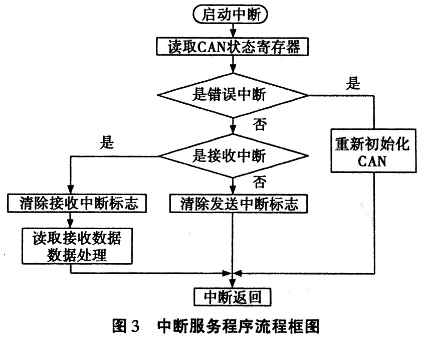

由于控制器是多变量输入,为了适应控制对象结构和参数变化范围大、对象数学模型难于建立的特点,控制策略模块采用了模糊控制方法。模糊控制的基础是知识库,当各个节点的信息通过CAN总线输入到控制器后,经过模糊推理和模糊决策获得输出量,可使整车获得最佳运行状态,实现电动汽车仪表显示及优化控制。CAN总线通信软件主要包括节点初始化程序、报文发送程序、报文接收程序以及CAN总线出错处理程序等。在初始化C8051F040内部寄存器时注意使得各节点的速率必须一致,而且收、发双方必须同步。报文的接收主要有中断和查询两种接收方式,为提高通信的实时性,保证接收缓存器不会出现数据溢出现象,本文设计的系统采用中断接收方式实现CAN的通信过程。中断服务程序流程图如图3所示。
