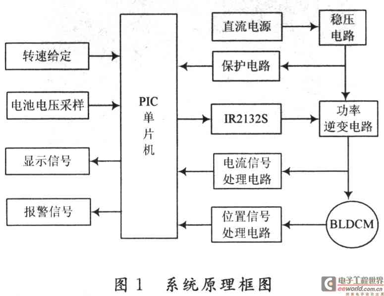

这里设计的电动自行车控制系统主要由以下几部分组成:以PIC16F72单片机为主控电路,其主要功能是完成电机的起动、换相、调速、制动等控制并实现对电机、电池的保护;以IR2132S为核心的驱动、逆变电路,其主要功能是利用IR2131S的自举技术驱动功率MOSFET管控制电机电流;位置信号处理电路、电流信号处理电路以及一些外围保护、辅助电路,其主要功能有完成对信号的采样、对电路的供电、提供显示信号、发出报警信号等功能。系统原理框图如图1所示。

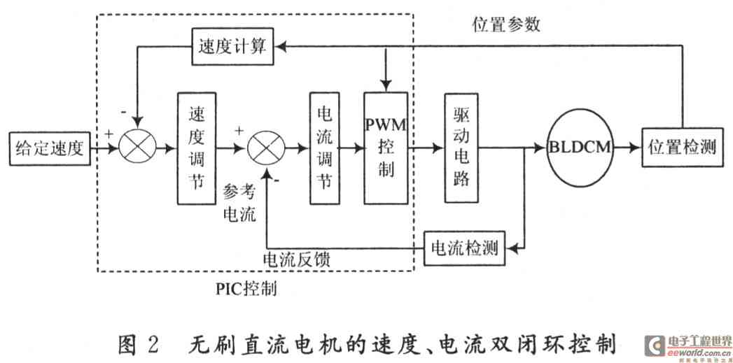

该系统的基本原理是:PIC单片机的PWM输出端口经驱动芯片,驱动6个功率场效应管,由其组成的三相全桥驱动电路对电机进行控制,位置检测和电流检测形成负反馈,位置检测的同时可以计算出电机转速参数,因此可以对电机进行位置环、速度环和电流环的三闭环控制。位置参数由无刷直流电动机自带的霍尔元件测出,并由PIC16F72的C端口进行捕捉定位,反馈的电流量是通过检测旁路电阻上的压降实现的,由PIC自带的A/D进行采样、转换。无刷直流电机的速度、电流双闭环控制如图2所示。

(4)电机调速方案。直流无刷电动机可以通过改变电枢电路中的外串电阻或改变加在电动机电枢上的电压调速。其中改变电枢电压调速的方法有稳定性较好、调速范围大的优点。该系统利用开关驱动方式使半导体功率器件工作在开关状态,通过脉宽调制(PWM)控制电动机电枢电压,实现调速。

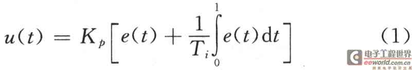

常用的PID控制算法分为位置式控制算法和增量式控制算法。位置型PI算法的表达式为:
式中:e(t)是输入;u(t)起控制作用;Kp为比例系数;Ti为积分时间常数。

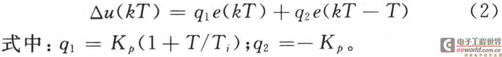

增量型算法表达式为:

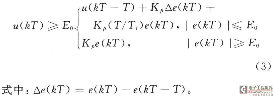

该系统电流调节器用PI调节器,速度调节器为改进的PI调节器,且都采用增量式控制算法。对于速度环的控制采用改进的PI算法即积分分离PI算法实现。该算法的表达式为:
积分分离算法要设置积分分离阀E0,| e(kT)|≤E0时,采用PI控制可保证系统的控制精度;当|e(kT)|≥E0时,也即偏差较大时,采用P控制直接使超调量大为降低。

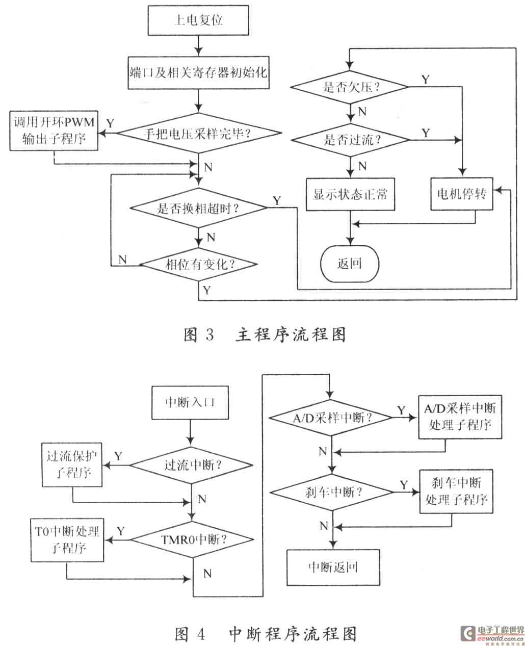

软件设计是整个控制系统设计的核心部分,它将直接决定了整个控制系统的控制质量和它的效率,决定系统输出信号的特性,包括电流大小及稳定度、谐波含量、保护功能的完善、可靠性等。PIC芯片是在其专门的软件开发环境Mplab进行程序编写与仿真的,这给开发者设计调试程序带来了极大的方便。该系统软件设计重点是主程序和中断服务程序,其流程图如图3和图4所示,其中T0用于计算换相时间,且采用汇编语言编写程序。

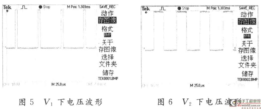

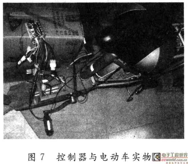

该系统采用36 V,250 W的无刷直流电机,用示波器测得电机某相在V1,V2(V1<V2)转速下电压波形如图5和图6所示。
由图5和图6可知,V1转速下该相导通时间比V2转速下短,即一个周期内该相电压有效值U1<U2,满足系统设计要求。
