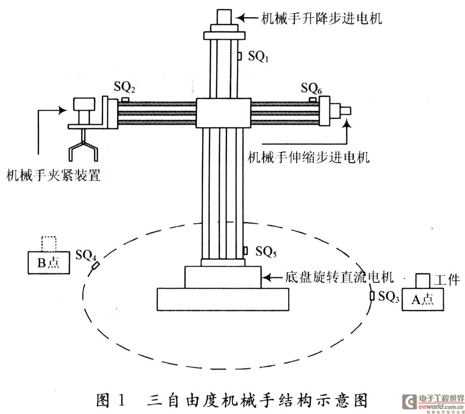

三自由度机械手为圆柱坐标型。图1为机械手结构示意图,机械手手臂的左右运动(水平方向)由伸缩步进电机控制,上下运动(垂直方向)由升降步进电机控制,逆时针和顺时针旋转运动则由底盘直流电机的正反转控制。机械手的夹紧装置采用关节结构,其夹紧与松开用气压驱动,并由电磁阀控制。
机械手可以根据设定程序的动作将工件从A处搬运到B处。SQ1,SQ2,SQ5,SQ6为水平和垂直方向上的限位开关,SQ3,SQ4为原点位置和终点位置的光接近开关。

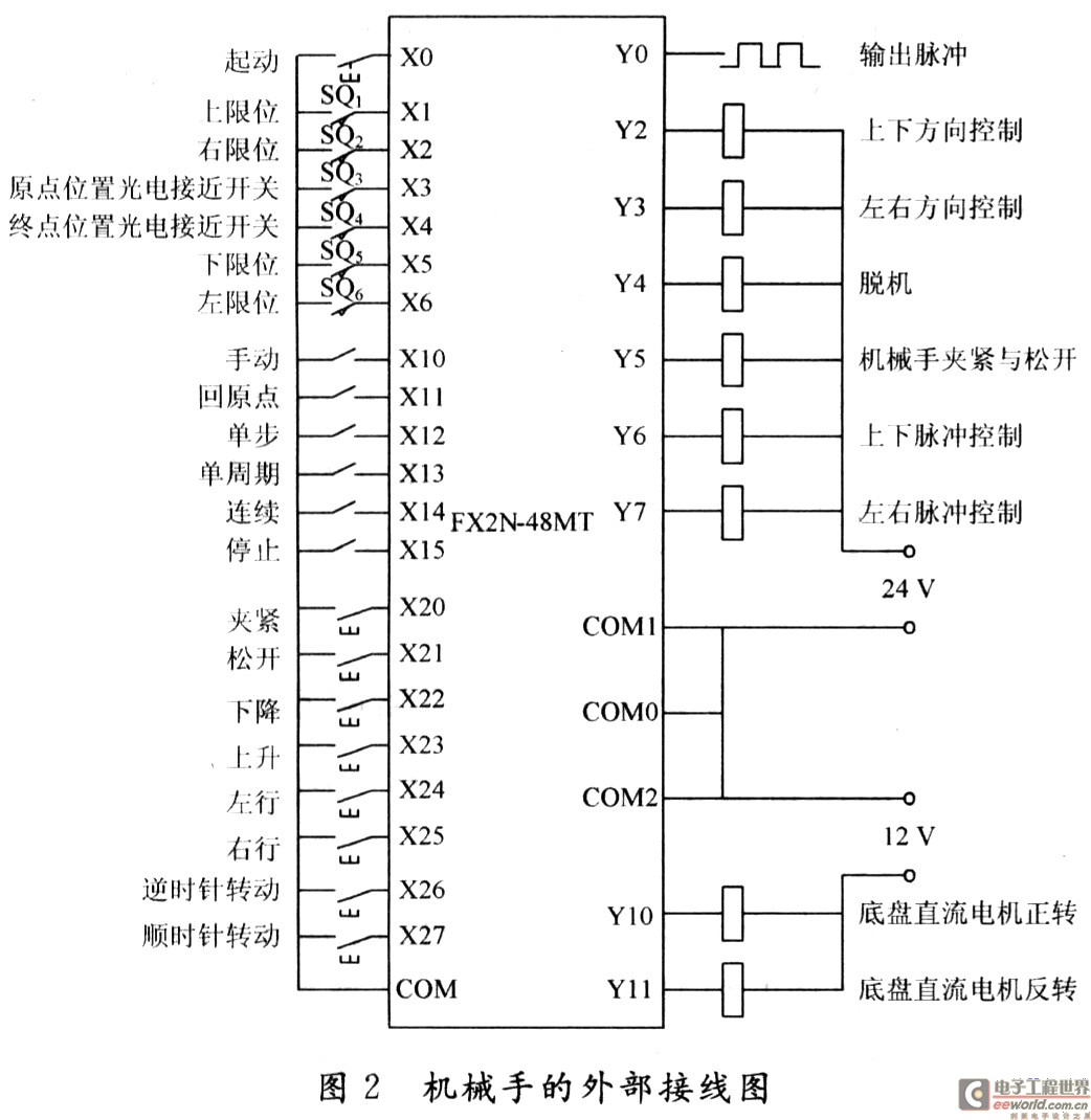

主控制系统选用三菱FX2N系列晶体管输出型PLC,步进电机驱动器选用SH-20403型模块。机械手的外部接线图如图2所示。
机械手在最上面、最右边,底盘转至光接近开关X3处且夹紧装置松开时称系统处于原点状态。X10为手动控制按钮,按下该按钮后,可以进行按键开关X20~X27对应的手动操作。X11~X15分别为自动方式中的回原点、单步、单周期和连续工作方式按钮,按下其中的某一个按钮,再按起动按钮X0,该工作方式的动作就会自动执行。步进电机只有在有脉冲信号(Y0)和方向信号(Y2或Y3)输入时才会转动,Y6,Y7选择将脉冲信号Y0送至哪个步进电机。Y5控制送气电磁阀,实现夹紧装置的夹紧与松开。Y10,Y11控制底盘直流电机的正反转。

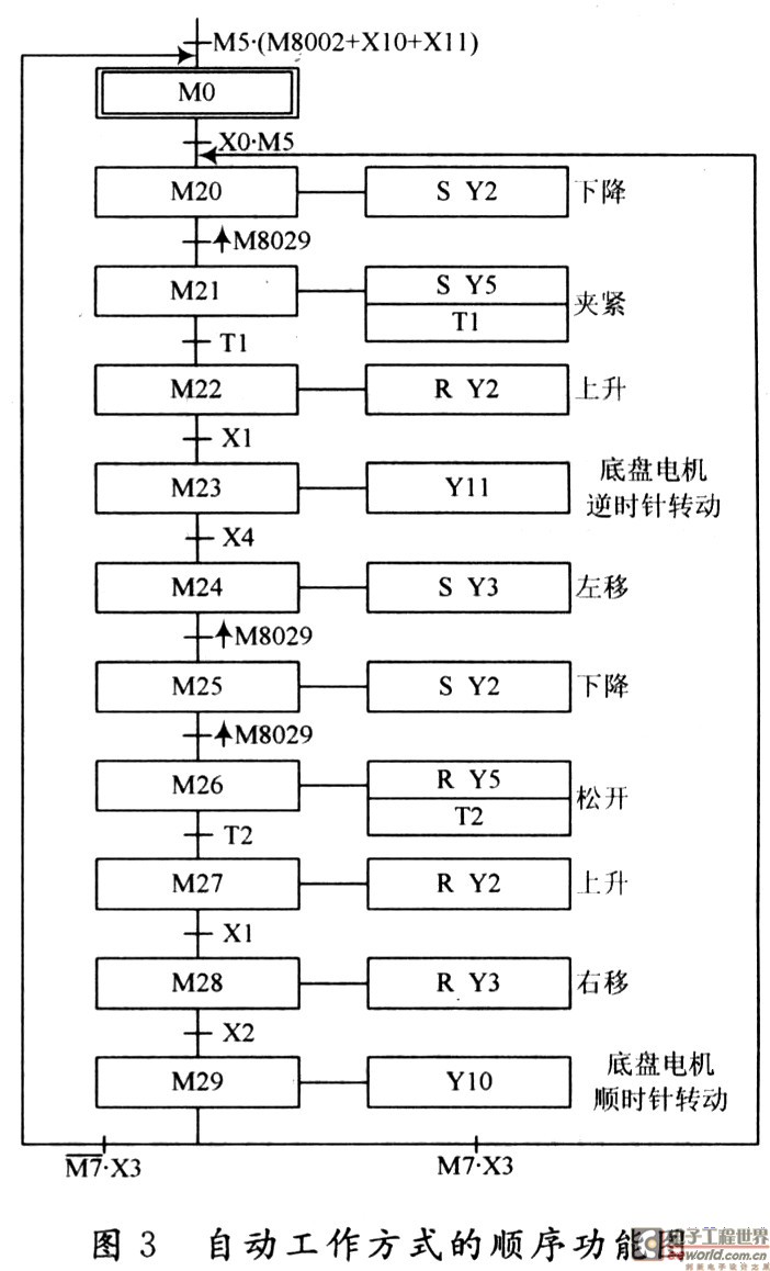

在选择单步、单周期和连续工作方式前,系统应当处于原点状态。如果不满足这一条件,可以选择回原点工作方式,该工作方式依次执行以下操作:向上运动至上限位x1→向右运动至右限位X2→顺时针转动至光接近开关X3→夹紧装置松开。
机械手自动工作方式的顺序功能图如图3所示。机械手手臂的运动速度由输入步进电机的脉冲频率控制,机械手下降及左行的距离由脉冲数控制,脉冲频率和脉冲数可以根据工业现场的实际情况在程序中设定,具有可重复操作性。
本系统采用的是PLC梯形图顺序编程的方法。其中以PLSY脉冲输出指令输出脉冲,用MOV指令设定脉冲个数,指定脉冲输出完后,指令执行完成标志M8029置1。由于PLSY指令只能使用一次,而系统中两个步进电机均需要脉冲输入,设计中采用两个外部继电器解决了该问题。将Y0输出的脉冲同时接至两个继电器动触点,两继电器的常开触点分别与两块步进电机驱动器的脉冲输入端相连,Y6,Y7接到两继电器的控制端,这样就可以通过Y6,Y7来控制步进电机的脉冲输入。

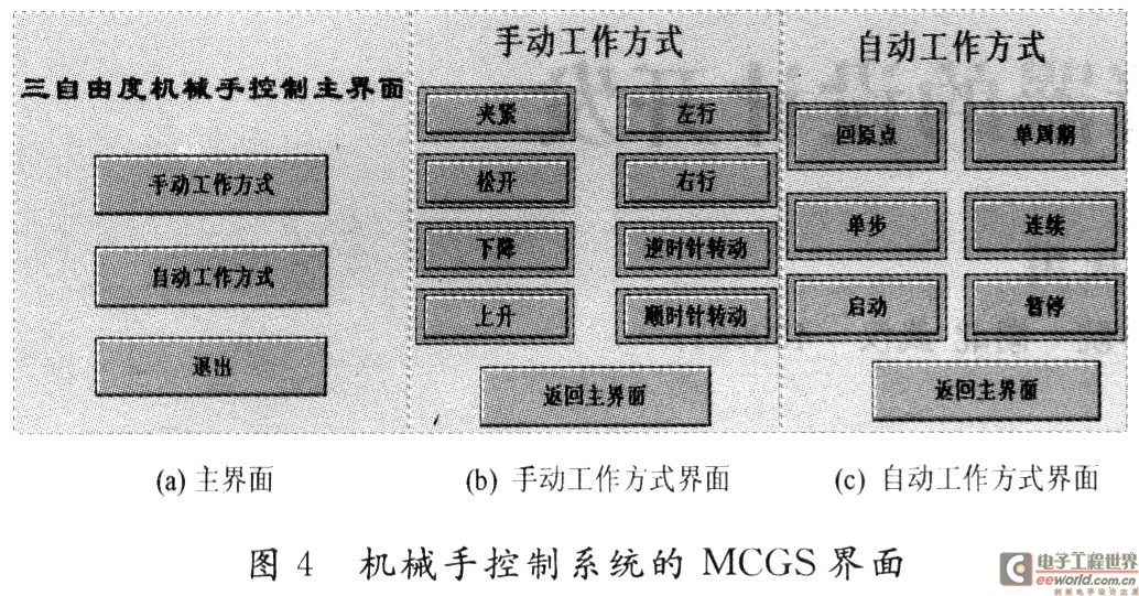

MCGS是为工业过程控制和实时监测领域服务的通用计算机系统软件,具有功能完善,操作简便,可视性好,可维护性强的突出特点。图4为三自由度机械手系统工作时的MCGS组态环境界面,它包括主界面、手动工作方式界面和自动工作方式界面。
