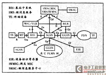

(l) GPRS网络结构
GPRS网是在GSM网的基础上增加以下功能实体构成的:服务GPRS支持节点(SGSN)、网关GPRS支持节点(GGSN)和点对多点服务中心 (PTMSC)。系统共用GSM基站,但基站要进行软件更新,并采用新的GPRS移动台;GPRS要增加新的移动性管理程序;通过路由器实现GPRS骨干网互联;GSM网络系统要进行软件更新和增加新的MAP信令和GPRS信令等。
SGSN的主要作用是记录移动台的当前位置信息,并且在移动台和GGSN之间完成移动分组数据的发送和接收。GGSN主要是起网关作用,它可以和多种不同的数据网络连接,如ISDN、PSPDN和LAN等。GGSN可以把GSM网中的GPRS分组数据包进行协议转换,从而可以把这些分组数据包传送到远端的TCP/IP或X.25网络。
GPRS骨干网的逻辑结构如图1所示。
 图1. GPRS骨干网的逻辑结构

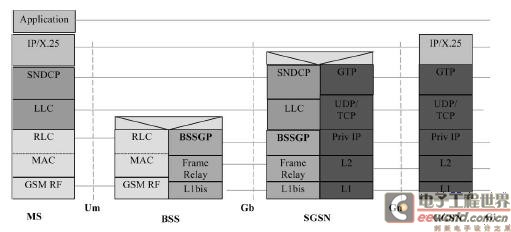

(2) GPRS协议模型
移动台(MS)和SGSN之间的GPRS分层协议模型如图2所示。Um接口是GSM的空中接口。Um接口上的通信协议有5层,自下而上依次为物理层、MAC( Medium Access Control)层、LLC(Logical Link Control)层、SNDC(Sub-network Dependant Convergence)层和网络层。
 图2. GPRS网络的协议栈示意图
Um接口的物理层为射频接口部分,而物理链路层则负责提供空中接口的各种逻辑信道。
MAC为媒质接入控制层。MAC的主要作用是定义和分配空中接口的GPRS逻辑信道,使得这些信道能被不同的移动台共享。
LLC层为逻辑链路控制层。它是一种基于高速数据链路规程HDLC的无线链路协议。LLC层负责在高层SNDC层的SNDC数据单元上形成LLC地址、帧字段,从而生成完整的LLC帧。
BSS中的LLR层是逻辑链路传递层。这一层负责转送MS和SGSN之间的LLC帧。
SNDC被称为子网依赖结合层。它的主要作用是完成传送数据的分组、打包,确定TCP/IP地址和加密方式。
网络层的协议目前主要是Phase 2+ 阶段提供的TCP/IP和L25协议。TCP/IP和X.25协议对于传统的GSM网络设备(如BSS和NSS等设备)是透明的。

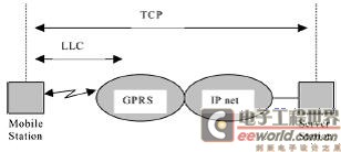

3.2 GPRS与Internet连接
从GPRS结构可以看出,基站与SGSN设备之间的连接一般通过帧中继连接,SGSN与GGSN设备之间通过IP网络连接。
SGSN可以由具有NAT(网络地址翻译)功能的路由器承担内部IP地址与外部网络IP地址的转换,MS可以访问GPRS内部的网络,也可以通过APN(外部网络接入点名)访问外部的PDN/Internet网络。
下图简单表示了一个移动主机访问Internet时的网络结构:移动主机与GPRS网络之间的通讯发生在LLC层,移动主机与内容服务器之间的通信控制协议采用TCP。
 图3. 模拟网络结构示意图

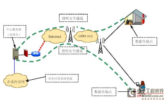

3.3 以GPRS为基础的无线数据传输系统
图4 GPRS系统网络拓扑图
如图4所示,图中的"中心服务器"即为本系统的数据监控中心,位于GPRS子网之外,Internet网络之中,具有公网IP,它的功能相当于普通的网络服务器,但和一般的商业服务器相比有两大特点,第一,它是服务于GPRS子网用户的服务器。第二,它的服务客户对象是事先预知的。结合这两个最为显著的特点,本系统中提供了以下两种安全技术解决方案。
