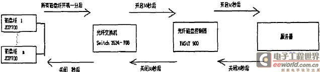

开启和断开顺序如下图2所示:
图2 开关机示意图
开机:所有磁盘柜(EXP700)开启一分钟后,依次开启光纤交换机(Switch 3534-F08)、光纤磁盘控制器(FAST 900),前后设备间隔30秒启动;再打开服务器操作系统;
关机:关闭服务器操作系统后,依次关闭光纤磁盘控制器(FAST 900)、光纤交换机(Switch 3534-F08)、磁盘柜(EXP 700),前后设备间隔30秒关闭。

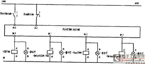

电路原理如图3所示:
图3 基于PLC的服务器机房电源控制系统的电路原理图
由于采用PLC vo控制,电路的控制变得异常简单,因为PLC程序取代了大部份原先电路逻辑所做的工作。S7300的16输入16输出模块主要是采集一个“启动”按钮(StartButton)和一个“停止”按钮(StopButton)的信号,通过PLC-S73110处理以后,输出控制相应的继电器间接控制设备电源关开和指示灯。3.3 PLC程序的主要控制程序简介

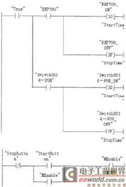

图4 主要控制程序(一)
图4是PLC使用的典型梯形图,‘︱︱’——常开逻辑判断符,‘H’——常闭逻辑判断符,(SD)——延时接通计时器,(SF)——延时断开计时器。
改控制程序实现了设备的电源开关的延时接通和延时断开,具体时间由“StartTime”和“StopTime”给定。一旦启动按钮 “StartButton”被触发,使能“MEnable”就具备,使用整个系统有序上电;而触发停止按钮“StopButton”以后,使能 “MEnable”丢失,整系统就根据程序有序断电。

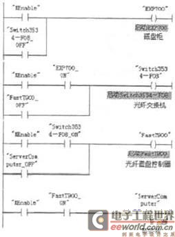

图5说明了系统中设备的电源开关控制流程。
使能“MEnable”,具备,则启动磁盘柜(EXP700)使能“MEnable”具备,“EXP700-ON”是磁盘柜启动延时计时器(图4),时间到达1分钟后,光纤交换机(Switch3534-F08)启动同理,时间到达30秒钟后,光纤磁盘控制器(FAST900)启动同理,时间到达30秒钟后,服务器(SeiveiComputer)启动。
上面所介绍的只是系统启动过程,下面介绍系统关闭过程。
图4中,触发停止按钮“StopButton”以后,使能“MEnable”丢失,图S中的服务器(ServeiComputer)输出停止,服务器电源开关断电;图5中“ServeiComputer-OFF”是服务器断电延时计时器,时间达到30秒钟后,光纤磁盘控制器(FAST 900)输出停止,光纤磁盘控制器电源开关断电;之后再过30秒,光纤交换机(FAST 900)电源开关断电;再过30秒,磁盘柜(EXP700)电源开关断电,整个系统断电完成。
