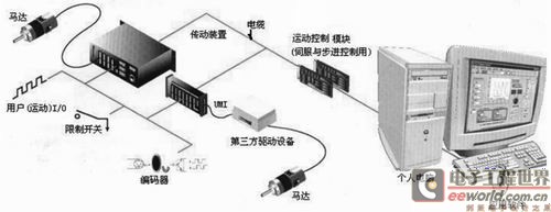

而运动控制(包括轨迹控制、伺服控制)与顺序控制、过程控制,传动控制并列为典型的控制模式,是一直以来扮演重要支柱技术角色的自动控制系统,在许多高科技领域得到了非常广泛的应用,如激光加工,机器人,数控机床。大规模集成电路制造设备、雷达和各种军用武器随动系统,以及柔性制造系统(FMS)等。而运动控制系统的组成主要由五部分构成:被移动的机械设备、带反馈和运动I/O的马达(伺服或步进)、马达驱动单元、运动控制模块、以及编程/操作接口软件(见图1)所示。其运动控制芯片或模块是作为伺服与步进控制用。
图1 为运动控制系统组成示意框图
从图1可见传动装置将运动控制模块与特定应用马达、编码器、限制器、用户(运动)I/O连接在一起,用一根控制电缆连接运动控制模块与传动装置,为全部的命令集与反馈信号提供一个通道。当传动装置的性能不能满足应用需要时,用户还可选择通用运动接口(UMI)螺丝接线端子附件,与第三方马达和驱动器/放大器连接。

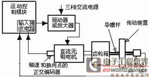

该直流无刷电机伺服系统由运动控制模块(卡)与伺服电机、驱动器和反馈元件(反馈用正交编码器)组合及编程/操作接口软件等组成.它能对于速度和位置提供精确与稳定的控制。图2所示为运动控制模块组成的直流无刷电机伺服系统方块图。
图2 用运动控制模块与反馈速度和位置信号的正交编码器等组成的直流无刷伺服系统
从图2看出,该运动控制系统是含有一个直流无刷电机的伺服系统,而其运动控制模块正交编码器的接口电路,就是运动控制模块的编码输入电路,即接收器电路,它接收通过反馈编码器电缆传送来的正交编码器的输出信号。
对高性能、高速的应用系统而言,直流无刷电机是可用的,在此所述系统均是直流无刷电机伺服系统。这种电机的轴端装有测定轴速和换向点的正交编码器,用于控制电机的线圈切换顺序。而第二个正交编码器安装在机械装置的旋转轴上,它输出旋转轴的位置数据信号,使由于传动装置和导螺杆中的齿隙(两个或多于齿轮间的间隙)所导致的误差而引起旋转轴的位置和电机轴的位置不一致问题得到解决。
典型的运动控制模块包含一个微处理器和一个用于处理高速编码信号的DSP或定制ASIC。运动控制模块为驱动器或放大器提供一个控制转动速度和方向的信号,驱动器把它转换为适当的电压电流去驱动电机运转。这样的运动控制模块在直流无刷电机伺服系统中的应用就能使糸统成为坚固的、具有容错能力的运动控制反馈系统。该系统应注意下列问题:

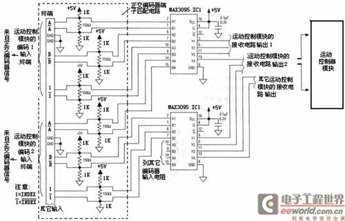

运动控制模块的编码输入电路-接收器电路,实际上就是运动控制模块与正交编码器输出之间的接口电路。本糸统采用MAX3095接收器电路与正交编码器电缆-端子电阻匹配电路组合作为其接口电路。
正交编码器输出6路RS-422/RS—485信号(A、 、B、B、INDEX和 ),通过电缆传送至运动控制模块的接收电路MAX3095。接收电路把RS-422信号转换为逻辑电平信号,并把信号送至运动控制模块或DSP或ASIC进行处理。接收电路必须对来自伺服系统的各种故障包括开路、短路、噪声等做出反应,即对来正交编码器输出中的开路、短路、噪声编码信号做出反应。
图3 运动控制模块与正交编码器输出之间的接口电路
图3是一个典型的运动控制模块的编码信号输入接收器电路(即运动控制模块与正交编码器输出之间的接口电路)。
从正交编码器发出的信号通过双绞线传送到接收电路,每对互补信号线A、 或B、 之间跨与接一个150Ω电阻提供适当的端接。当发生电缆断裂或脱离等开路故障时,要使运动控制模块采取适当的动作,首先必须检测到这些故障。作为一种失效保护措施,当输入信号线开路时,MAX3095接收器会输出逻辑高。1kΩ偏置电阻使输入端“A”的电压至少比输入端“B”高200mV。当有输入端接电阻时,它们仍需保持失效保护输出。这个电路具有ESD防护、开路检测和输出短路保护,但不能检测输人短路。

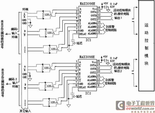

另一种改进的电路(图4)包含了2片MAX3098,每片都包含三路RS—422/RS-485接收器。
图4 图3的改造电路
各接收器均具有内置的故障检测、±15kV ESD(静电释放)保护和32Mbps的数据速率。而MAX3098E能检测接收器输入开路和短路故障,也能检测低电压差分信号和共模范围超限等其它故障。它的逻辑电平输出能够指示哪一路接收器输入发生了故障。这种直接的故障报告降低了软件开销,并将外部逻辑元件减到最少。
任何一路正交编码器输出即控制模块的编码输入发生故障都会立即在相应输出发出逻辑高信号:ALARM A、ALARM B和ALARM Z。伺服系统移动缓慢时,会在正交编码器信号的过零区域产生瞬时故障,触发“假故障”。通过选择电容C-延迟的值,可将ALARM D输出(ALARM A、ALARM B和ALARM Z的逻辑或)延迟适当的时间。120Ω电阻为RS422电缆提供适当的端接。
