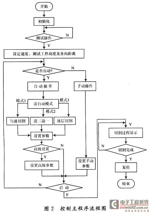

软件程序主要完成系统初始化,设定切割参数,启动切割机控制系统,并将切割参量送往触摸屏上实时显示。控制系统主程序流程如图2所示。
系统初始化主要完成软件初值、内存、I/O口以及硬件电路状态的初始化,使PLC及其连接的外围电路处于准备工作状态。主要包括PLC内部RAM单元的初始化,触摸屏上电的初始化,I/O端口方式的初始化等。
在启动切割之前,需要对相应的切割工艺参数进行正确设置。其中,自动操作包括三种模式(匀速切割、进三退一切割、逐层切割),每种模式根据具体需要还可以设置相应的高级设置选项和加密操作选项,在方便操作的同时增强了安全性。

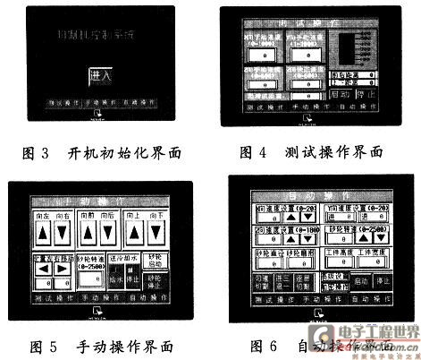

该系统触摸屏界面的开发,使用了专用组态工具EasyBuilder500。开发的各界面如图3所示。当系统上电后,触摸屏启动初始化界面,点击“进入”按钮,输入密码,验证正确后即可选择下方三种操作。图4~图6分别为三种操作界面的示意图。

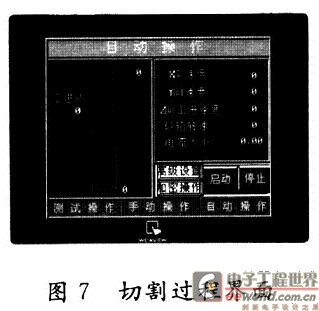

高级设置和加密操作是为一些需要保密的参数设定的,触击“高级设置”按钮,只有当输入的密码完全正确时,才可以进入高级设置界面进行保密参数的设定;当所有参数设置完成后,点击“启动”按钮,开始自动切割,同时进入切割过程观察窗口,用条形棒图准确清晰地再现了切割过程,箭头标示出了工进切割位置,如图7 所示。
