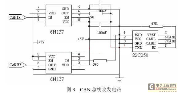

由于 TMS320LF2407内嵌的 CAN总线控制器和 CAN总线收发器 PCA82C250可以方便实现与 CAN总线接口。 82C250是 CAN控制器与 CAN总线的接口器件,对信号进行差分式的发送和接收。CAN总线收发电路见图 4。CANH和 CANL是 CAN总线的两条差分接收/发送复用线路,它们的端点各接一个 120?的总线匹配电阻;采用高速光电隔离器 6N137,实现总线上各 CAN节点之间的电气隔离;由于煤矿电磁干扰严重,环境恶劣,传输线采用屏蔽双绞线,以减少电磁干扰。
