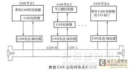

CAN总线系统结构:CAN总线每个节点需要带有CAN协议控制芯片及适当的接口电路,节点之间通过双绞屏蔽线进行总线式连接,首尾节点需要接120R的匹配电阻,通信最高速率可达1MBPS,传输速率越低,传输距离越远。系统结构如下:

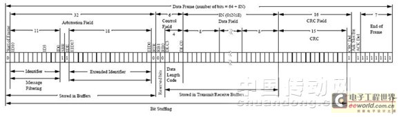

CAN协议的报文格式:CAN协议支持两种报文格式CAN2.0A和CAN2.0B;CAN2.0A为标准格式,CAN2.0B为扩展格式;格式分别如下:
CAN2.0A协议报文结构图如下
CAN2.0B协议报文结构图如下
标准格式和扩展格式唯一的不同是标识符(ID)长度不同,标准格式为11位(ID10-ID0),扩展格式为29位(ID10-ID0,EID17-EID0)。
在标准格式和扩展格式中,报文的起始位称为帧起始(SOF),帧起始标志数据帧或远程帧的起始,由一个单独的“显性”位(0)组成。由控制芯片自动完成,不需要用户在程序中体现。
然后是由11位标识符(ID10-ID0)(扩展格式为29位(ID10-ID0,EID17-EID0))和远程发送请求位(RTR)组成的仲裁场。RTR位标明是数据帧还是请求帧,在请求帧中没有数据字节。
控制场包括标识符扩展位(IDE),指出是标准格式还是扩展格式。它还包括一个保留位(RBO),为将来扩展使用。它的最后四个位用来指明数据场中数据的长度(大小就是由DLC3-DLC0组成的2进制数据)。数据场范围为0~8个字节(DATAFIELD),其后有一个检测数据错误的循环冗余检查(CRC)。
应答场(ACK)包括应答位和应答分隔符。发送站发送的这两位均为隐性电平(逻辑1),这时正确接收报文的接收站发送主控电平(逻辑0)覆盖它。用这种方法,发送站可以保证网络中至少有一个站能正确接收到报文.
报文的尾部由帧结束标出。在相邻的两条报文间有一很短的间隔位,如果这时没有站进行总线存取,总线将处于空闲状态。

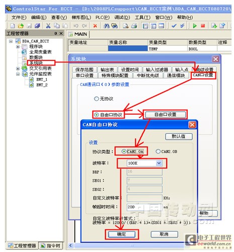

ECCT的CAN通信功能支持CAN2.0A协议和CAN2.0B协议,通信波特率设置范围为5-100KBPS,可以通过艾默生CTPLC编程软件CONTROLSTARFORECCT进行设置。具体使用步骤如下:
1)基本设置:在工程管理器里双击“系统块”,在弹出的窗口选择“CAN口设置”,在“CAN口参数设置”里选择“自由协议”,然后单击后面的“自由口设置”按扭。在弹出的窗口选择协议类型“2.0A”或“2.0B”,然后再下拉选择“波特率”最后单击“确定”,把系统块下载到PLC里。
