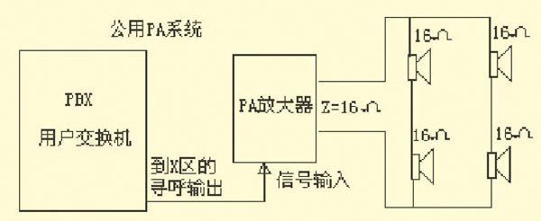

PA系统是用于寻呼/内部通信和扩音的系统,其扩音系统有两个主要部件,即放大器和扬声器,其组成见图1示意框图,一个放大器带4个16Ω的扬声器,PBX(Private branch exchange) 用户交换机是把外面的电话线接到某个建筑住宅或办公室分机上,而PBX系统功能包括呼叫转移、快速拨号、内部/外部寻呼和呼叫详细记录等。
PA系统工作时,接线员用广播、寻呼形式对人员播发若干信息,如“所有工作人员请注意,正在测试火警系统”,或“主管人员请到化学品库报到”,等等。对这类系统人们常常采用传统的独立布线和基础结构的技术就可实现了。

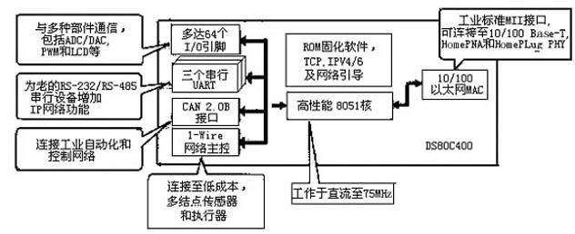

那么怎样才能建立这样一种网络型PA系统呢?首先,至少需要一台运行WEB界面和电子邮件网关并带麦克风的服务器,我们称这台服务器为主控服务器(Master control server)。下一步,需要一些扬声器模块,如DS80C400网络型微控制器、具有能够驱动扬声器的数模转换器(DAC)。这些扬声器单元的价格要求低廉,而且要求现场安装相当容易。图2为DS80C400网络型微控制器内部结构组成框图。

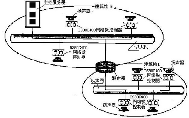

图3展示了网络型音视频PA系统架构示意图。该网络型PA系统在两座建筑物M与L之间实现网络运行,它包括7个扬声器单元和一个主控服务器;建筑物之间的网络连接采用了一个路由器(Router),而不是网桥。在本网络型PA系统中,DS80C400网络微控制器驱动扬声器单元。由于这类网络型PA系统无须很高的带宽和处理能力,因而该DS80C400控制器所具备的PC系统的处理能力和存储资源足以支撑系统运行。为此,对采样率在22.05kHz8位的非压缩单声道音频带宽要求, 足以在180Kbps以内提供优异的话音质量。而且也不用为硬件解压缩支付成本, 从而大大提高了本网络型PA系统的性能价格比。
图4为该类网络型音频系统的相对带宽需求示意图。图4中所示的剖面线为网络型音频PA系统带宽区域,说明该类网络型音频系统的音频带宽只需要0.25Mbps, 即使在早期的网络(半双工式)10Mbps上(见图4坐标纵轴),相对于本网络型PA系统具备5Mbps有效带宽的容量来说,那音频带宽(0.25Mbps)也仅使用了其中5%的容量。与当今的大多数以太网带宽需要100Mbps相比,显得极低,大大节省了容量。
