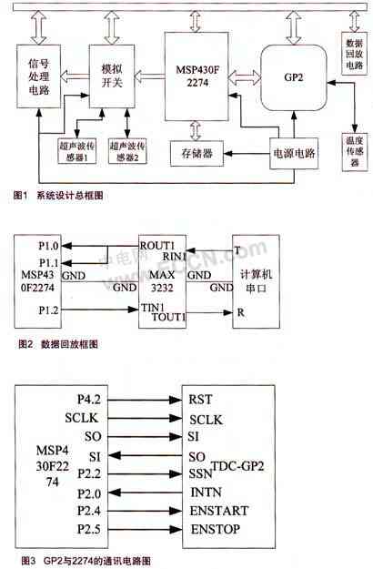

整个系统是围绕MSP430F2274和GP2 来设计外围电路的。2274主要用来做系统控制和数据处理,GP2主要用来采集时间差,也是整个系统数据采集的核心。该电路是将系统设计成存储式,即先把整个系统装到骨架上放到被测量的井中,测量数据暂时存放到静态存储器中,等测量完成后再把系统提升到地面进行数据回放。在测量过程中GP2在2274的控制下实现与流量、温度相关的时间参数的测量,并存于GP2内部寄存器中,由2274读出后进行相应的处理与存储。仪器被提升到地面后,系统在接收到计算机的命令后将存储的数据通过MAX3232EVE传送给计算机进行处理。系统的总体框图如图1所示。系统上电后,存储在2274内部的ROM中的程序被引导进2274内部运行。当2274完成对自身和GP2的初始化设置后,首先给模拟开关(TS5A23157)一个确定信号,使之处于一个确定状态,这样就可以确定两个超声波传感器的收发状态,也就是确定是顺水测量还是逆水测量。之后2274给GP2发送命令,通过GP2的FIRE引脚发射信号,给超声波传感器提供激励的同时,同时给GP2提供START信号;而超声波传感器接收到的信号经过两极放大电路及滤波电路、波形整形电路后送到GP2作为STOP信号,这样GP2就可以计算出超声波在流体中的传播时间。然后2274改变模拟开关的通道开关状态,即改变传感器的收发状态,再进行一次测量,又可以得到一个传播时间。根据这两个时间参数,利用时差法原理公式就可以计算出管柱中流体的流量。2274把计算结果存入外部的存储器中。在测量完成后,把电路提到地面,利用数据线和PC机连接,把测得的数据传送到PC机进行注水曲线绘制,并作进一步的分层注水剖面分析。
3.3 数据回放电路设计
因为整个系统的测量是在井下进行的,而且在测量过程中数据并不上传。数据的后期处理和注水曲线的绘制是测量完成以后,数据回放到PC机以后进行的。所以对数据的回放也必须考虑在内。数据的回放框图如图2所示。
3.4 TDC-GP2与2274通信电路的设计
TDC-GP2的通信格式是四线的串行通信格式 (SPI),电路中利用2274的串行通信引脚和GP2的通信引脚相连,并利用2274的I/O口引脚P2.2作为GP2的选通脚,利用另一个I/O引脚P4.2作为GP2的复位脚,而用2274的I/O引脚P2.0来响应GP2的中断。利用2274的P2.4和P2.5分别作为GP2的"开始"和"结束"的使能信号 。其具体的通信电路如图3所示。通信的数据速率可以根据GP2的读写操作时序图用软件来确定。

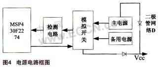

因为整个系统的供电采用干电池供电方式。所以在功耗的要求上是比较严格的。在整个电路中所用的芯片都是3.3V供电,这样就减少了以往系统中电平转换芯片使用过程中能量的损失。受供电方式的限制,对电源电路的设计相当重要,必须选择耐高温、体积小、功耗小、能量大的电池。另外,对如何提高电池的利用率也作了考虑。除此之外,在本系统中,采用双电源的供电方式,即一个主电源一个备用电源,整个电源部分的电路结构如图4所示。主电源在刚开始通过二极管网络(二极管网络是用来确定门限电压的)给系统供电,使系统处于主电源供电模式,同时2274使模拟开关选通主电源供电模式,通过检测电路来检测主电源的电压幅度,当电压幅度小于预设的门限电压时,2274通过模拟开关选通备用电源,使用备用电源给系统供电。这样就使得系统的工作时间更长、更可靠。

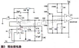

由于从超声波传感器接收到的信号是非常微弱的超声波信号,而GP2的STOP通道对信号的识别是有要求的,所以必须对接收信号进行放大、滤波。具体电路如图5所示:通过模拟开关选通的接收信号经一级运放电路进行放大,放大幅度约为20dB,之后对放大后的信号进行带通滤波,滤波后对信号进行二次放大,这次放大的幅度也是约20dB,即两次总的放大增益约为40dB,二次放大后的信号经比较器整形后送到GP2作为STOP信号。由于GP2 测量的是开始信号和结束信号之间的时间差,要求上升沿尽量的陡,所以必须使用高速比较器。

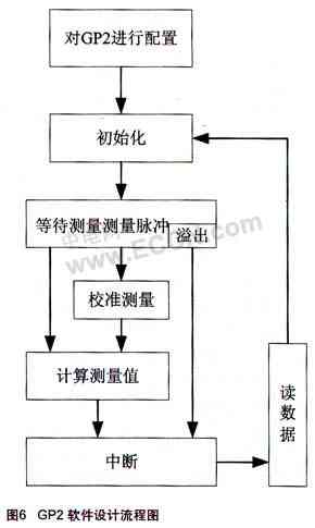

GP2的软件设计流程如图6所示:系统上电后通过2274选通GP2,并对GP2的寄存器进行配置,接着初始化GP2,在TDC单元接收到START通道上的第一个脉冲信号后开始工作,直到达到预先设置的采样数或者遇到测量溢出后停止工作。然后,对测量值进行校准(可以不校准)后计算得到测量值,这样就完成了一次测量。一次测量完成后触发中断,2274读取测量到的数据。下次测量前再进行一次初始化后就可以开始第二次测量。
