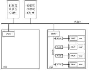

                                                 图1 ATCA基本管理结构图
在ATCA架构的系统中,每个机框配备两块CMM(Chassis Management Module,机框管理模块),互为主备,如图1所示,每个CMM可单独管理机框内的所有单板,同时每个单板中都需要实现IPMC(Intelligent Platform Management Controller,智能平台管理控制器)的功能,IPMC主要完成ATCA单板或其他机框组件上各种关键硬件资源的监视、控制及管理,包括单板或模块的有效净荷部分状态检测、单板温度及电压检测、热插拔管理、FRU信息获取、告警管理、电源管理、复位状态、传感器及事件管理、日志管理、E-Keying(电子开关)管理等,同时要完成对AMC(Advanced Mezzanine Card,高级夹层子卡)子卡硬件地址、温度、电压、复位、热插拔和告警指示灯等的管理及事件记录,通过双冗余的IPMB(Intelligent Platform Management Bus,智能平台管理总线)总线与CMM通信,把各种事件及信息上报给CMM并接受CMM的管理和控制。
AMC子卡基于PICMG所提出的PICMG AMC.0 Rx规范,子卡在MMC(Module Management Controller,模块管理控制器)的管理下具有热插拔、告警指示、电压/温度监控、有效净荷状态监控、上/下电控制、地址识别、FRU信息读取等功能,MMC与IPMC之间通过IPMB-L总线相连进行通信。

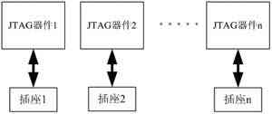

                                               图3 JTAG菊花链连接图
目前的JTAG技术都是基于IEEE1149.1标准,其在单板中的应用基本上基于图2及图3的方式。图2的使用情况较多,简单易行,但是增加板上插座数量,增加了成本和布局面积,现场维护也不方便;图3的连接方式其实就是JTAG菊花链的改进型,可以减少插座使用数量,但菊花链的延长使得该链的TCK最大频率受制于该链中最低TCK频率的器件,同时导致整条链上BSC(Boundary Scan Cell,边界扫描单元)的增加,严重降低JTAG扫描的速度。对于不同电平的JTAG还额外需要增加电平转换器件。

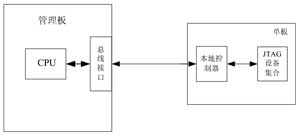

在一个独立的机框中各单板中JTAG设备的边界扫描以及更新可以由单板独立完成,或由其他控制板通过某种类型总线传送到该单板进行,从而可实现自更新/自测试或者远程更新/远程测试,如图4所示。图中管理板与单板之间的通信总线可以有多种选择,但是根据ATCA的规范,管理板与节点板之间只有IPMB总线,而IPMB即为IIC总线,IIC总线的全速只有400Kb/s,在进行大量测试以及更新数据传送时这种速录一定会成为瓶颈。此为JTAG技术在ATCA中应用的一个不利因素。
此外,这种通信方式要求位于节点板上的本地控制器(部分地方也称为BMC或者IPMC)处于工作状态,如果本地控制器没有工作,例如在工厂生产测试情况下或者本地控制器由于某种原因处于故障状态,也无法进行JTAG测试流程。此为JTAG技术在ATCA中应用的第二个不利因素。
                                            图4 依赖本地控制器的JTAG测试结构图

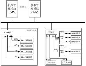

为实现在ATCA系统架构中,克服以上不利因素,应用SJTAG技术,实现各单板的所有JTAG设备包括AMC子卡及本地控制器的更新(包括PLD/FPGA/CPU/FLASH)或者测试(包括在位测试/简单管脚互连测试等/内建自测/管脚状态测试等测试项目),同时支持远程更新及测试流程下发。现采用如下的技术方案。如图5所示。
                                             图5 ATCA的SJTAG测试结构图
(1)ATCA所有业务单板中增加专用JTAG ASIC桥片,桥片地址可直接使用机框槽位地址,分出多条JTAG子链,分别连接业务单板上的PLD/FPGA/CPU/AMC等所有包含JTAG的设备,并按照规则分类。

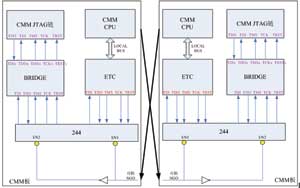

(2) CMM单板中增加ETC(Embedded Test Controller,嵌入式测试控制器)以及JTAG桥片,通过一个主备逻辑来选择当前CMM处于机框测试主控板还是被测单板,从而实现主备互相升级。当作为被测单板时,其JTAG桥片的设计与普通业务单板相同。如图6所示。
                                             图6 CMM主备互相升级结构图
(3)AMC子卡如果JTAG设备较多,也可增加JTAG桥片,连接方式同普通业务单板相同;考虑到AMC子卡面积有限,很多情况下JTAG设备并不会很多,因此也可以直接将所有JTAG设备经过驱动后全部串成菊花链,不过各种设备在菊花链中的位置按照预先的规则要求进行排列。

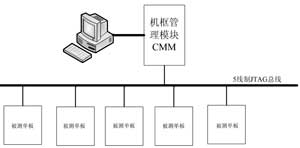

(4) ATCA标准背板上使用规范规定的Metallic Test总线实现单端的5线制JTAG测试总线。
(5) 机框上增加JTAG测试总线的接口,可直接接入外部测试机进行测试,此时可不依赖CMM,用于数据量较大、计算较复杂的测试情况。

                                                图7 外部测试结构图
(7) CMM板CPU增加对外控制接口(以太网口、USB或现场总线等),可通过外部测试机下发给CMM板,由CMM板转发测试向量。如图7所示。
