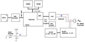

1 电力线调制解调器硬件框图
从硬件框图我们可以看出,此方案是一个单芯片的方案。INT6300为INTELLON公司生产的内核为ARM926EJ-S 32位RISC处理器。系统的软件存储在大容量的SPI FLASH中。在此系统中,我们选择的SPI FLASH容量大小为16Mb。我们可以设置系统启动时,启动代码存放在SPI flash中。当系统启动时,所有的程序复制到SDRAM中。
INT6300有三种工作模式:MII PHY模式、MII MAC模式、PCI模式。在此,我们设置INT6300工作为MI MAC模式。和REALTEK公司的PHY CHIP相连,提供一个RJ45接口连到用户的网口上。
I60是INTELLON公司设计的一个驱动IC。当网口过来的数字信号通过MII接口传到INT6300,INT6300内部的AFE(模拟前端电路变为模拟信号,经过I60放大电路放大,经过耦合器耦合到电力线上。发送到电力线上的信号频率范围是:2~28MHz。
                                  图1 HomePlug AV电力线调制解调器硬件框图
电力线接收部分为一个LC的带通滤波电路。我们可以很容易的想到这个带通滤波的频率范围是2~28MHz。经过带通滤波电路出来的信号送到INT6300的AFE接口,INT6300把模拟信号变为数字信号,通过MII接口送到RJ45上。
由于电力线是一种共享式的总线,因此INT6300应该工作在半双工模式下,即发射时,接收部分的电路不工作,接收时,发射部分不工作。

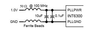

                                                图3 推荐PLL电源部分滤波电路
INT6300内部集成PLL电路倍频75MHz的系统主时钟产生数字处理要求的更高的时钟。PLL部分有单独的电源和地,因此要求外部电路提供滤波功能,尽量减小系统噪声耦合进PLL电路。这样PLL电路产生的时钟的抖动能降到最小。推荐的滤波电路如图3所示。
