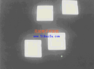

那么此时的y1,y2便是我们触摸屏的坐标信号了。转换之后,显示器和触摸屏的坐标就对应起来了,在microwindows下建立一个窗口,设定它的坐标值及大小,这时在用microwindows的消息处理函数,如果触摸范围(触摸屏在屏幕上对应坐标)在窗口的坐标范围内,则产生一个相应的事件,我这是在窗口上打印一条Touched信息的事件,在窗口范围外触摸触摸屏时,打印Nottouched信息。编写一个程序点触触摸屏上相应的位置,就会在屏幕上的对应位置上输出一个新的窗口,且位置比较准确。如图5所示为点触摸屏时LCD显示器显示的触点响应位置。
图5 点触摸屏时LCD显示器显示的位置
