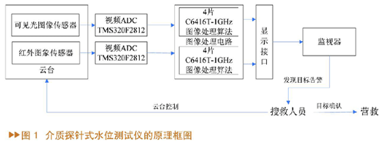

系统框图如图1所示。
采用TMS320F2812实现视频采集,通过XINTF接口与多片6416-HPI接口连接,实现图像数据传输。各6416采取流水工作模式,通过EMIFB接口输出处理后的图像数据,经过显示电路,由监视器显示输出图像。
系统采用可拓展结构,可根据实际需要确定6416图像处理单元数目。通常采用四个或八个6416图像处理单元。
系统软件对图像数据进行滤波和边缘检测,检测可疑目标并进行识别。
单视频输入时,可选择四个或八个6416图像处理单元构成图像处理机 。
双视频输入工作时序图如图2所示。每个视频通道拥有四个6416图像处理单元,分别采用流水工作模式,每片6416处理一幅图像的最大周期为4帧,两组的处理结果输出给图像显示模块处理。

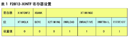

图像数据通过2812-DSP-XINTF(16bit)/6416-DSP-HPI(32bit)接口传输,采用一片CPLD将2812-DSP两次输出结果拼接成32bit。优化2812-DSP-XINTF寄存器可使HPI接口传输速率达到最大。对XINTF寄存器的具体优化值见表1。
