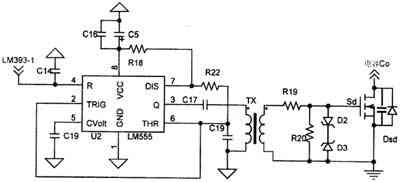

2 开关管Sd控制电路
在能量回馈时,开关管Sd处于工作状态,为了保证系统能量充分回馈,同时避免开关管Sd长时间承受大的回馈电流,采用555构成的频率为20kHz的“多谐振荡器+高频脉冲变压器”来驱动Sd。
图3为“多谐振荡器+高频脉冲变压器”组成的驱动电路,其中由555构成的多谐振荡器的工作频率为f=1.43/(R18+2R22)/C19。在该电路中,检测与互锁电路控制着555集成块的引脚4。当引脚4为高电平时,即检测电路检测到系统应该进入能量回馈状态,多谐振荡器开始向Sd输出开关脉冲;当引脚4为低电平时,系统处于电动运行状态下,多谐振荡器不向Sd输出开关脉冲。

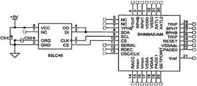

6 SA866AE/AM与EEPROM参数设定
SA866AE/AM的串行三线接口可与256位或1024位的串行EEPROM连接,如93C06或93C46。所有的参数存储在EEPROM中,复位以后通过串行接口自动下载。本系统拟采用93LC46进行参数存储,与SA866AE/AM的接口如图6所示。
